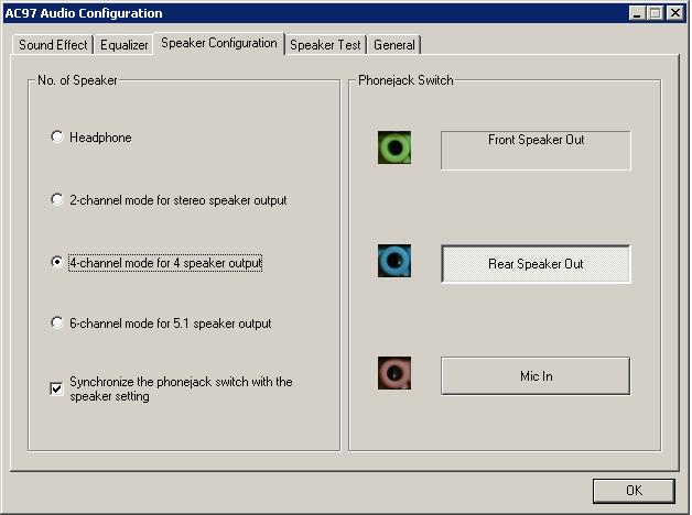

Od toho Realteku by měl existovat ovládací panel kde je konfigurace zástrček které jsou na zvukovce. Tam si nastavíš aktivní zásuvku na mikrofon.

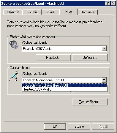

Potom klikneš v ovládacích panelech na ikonu zvuky a zvuková zařízení a v kartě Hlas nastavíš Výchozí zařízení na Realtek Audio.

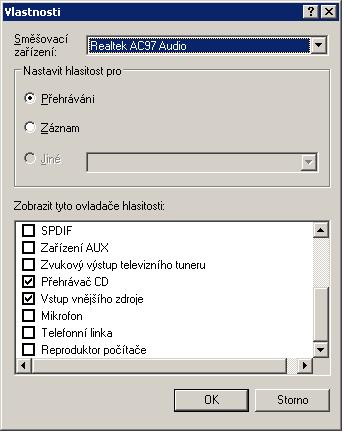

otevřeš ovládač hlasitosti v záložce Možnosti vybereš řádek Vlastnosti a zaškrtneš chekbox Mikrofon.
Potom bez ohledu na to zda ve správné zdířce je mikrofon zasunut budou všechny aktivní prvky fungovat a z repra bys měl slyšet šum vstupního zesilovače.
Pokud mášnebo si měl v PC nainstalovanou webovou kameru, ovladače Realteku ji mají stále nastavenu jako defaultní zařízení pro záznam zvuku, i když ji později odpojíš a odinstaluješ ovladač.
mikrofon.JPG- Tady připojíš mikrofon do směšovacího pultu.
- (26.94 KiB) Staženo 107 x
RealtekAudio.JPG- Tady nastavíš mikrofon jako aktivní zařízení.
- (35.66 KiB) Staženo 117 x
phonejack switch.JPG- Tady nastavíš aktivní zásuvku pro mikrofon.
- (38.88 KiB) Staženo 115 x
