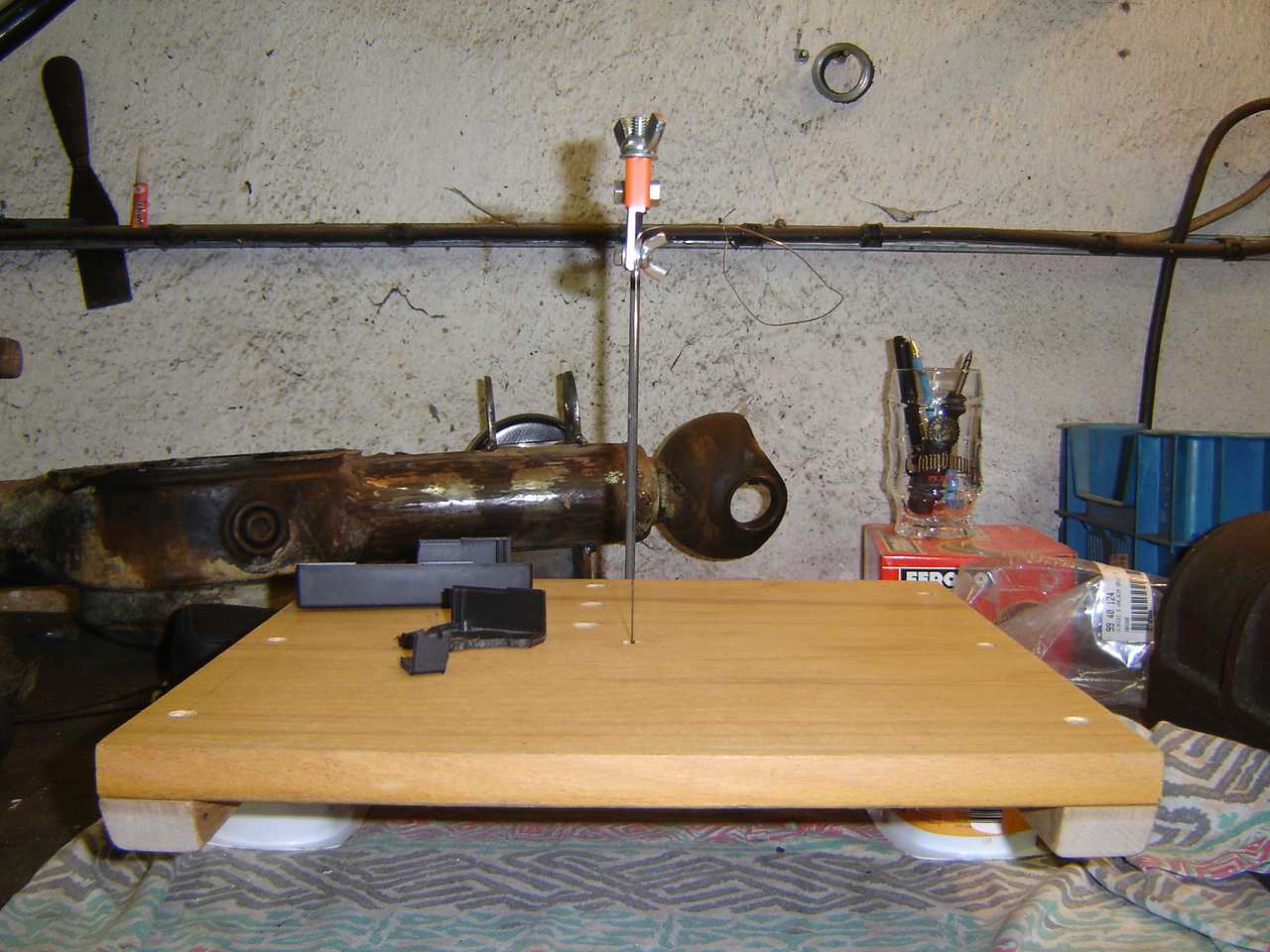

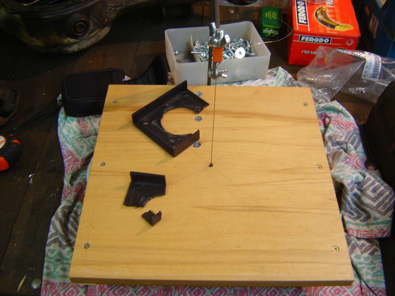

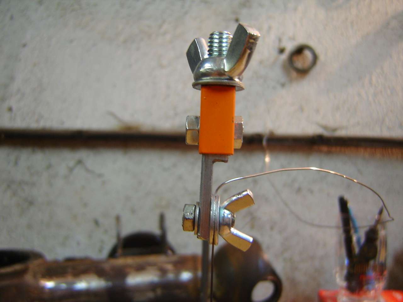

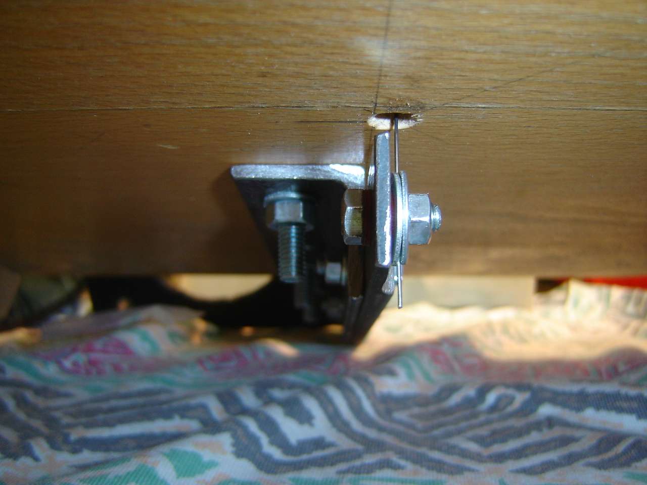

Dnes jsem dostavěl odporovou řezačku. Lze použít např. na řezání otvorů do plastových krabiček. Fotky můžou někomu sloužit pro inspiraci.

Čím to celé živíš a reguluješ?

Aký tam máš drôt?

Zatím jsem to zkoušel napojit jen na nabíječku Pb akumulátorů, takže regulace skoro žádná. Ale mam na to tráfko z autodráhy FZ1 nebo k tomu ještě něco zbastlim s PWM regulací.
Drát nevím jaký tam je, našel jsem ho v zásobách.
