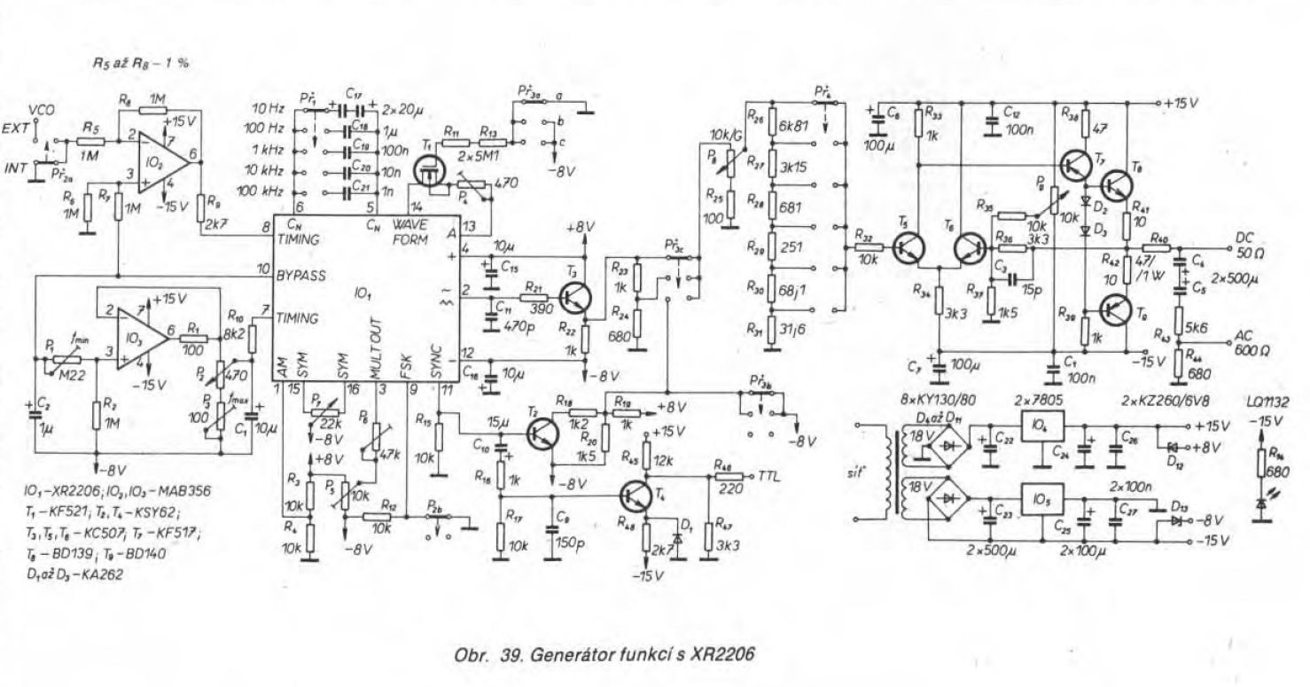

Ku..a, z čoho to máš tak rozhádzané vývody? K tomu predsa ešte patrí jedna schéma - zpojenie prepínačov. Nie, že by som ti nevedel poradiť, iba je to trochu na dlhé lakte.
napr.:
-Cx1-Cx2 = prepínač rozsahov
-prep.AM2 je stred, AM1,AM3 krajné polohy dvojpolohového prepínača, AMIN vstup AM modulácie pri polohe prep. AM2/AM3
-FskIn, F1,F2 -dvoj, alebo trojpolohový prepínač. Prepína ladiace nap. medzi pinmi 7/8, resp. umožňuje vonkajšie ovládanie priloženým napätím
-ttl out - čistý, neprepínaný výstup TTl
-za tým nasledujúce idú na trojsekciový prepínač sin/trojuh/obdl. To si pozri v nejakej inej schéme, napr. A Radio B/1986 - inak tá schéma je veľmi podobná, ak nie celkom totožná
-ofset = potmeter posunu nulovej úrovne
-ext f = vstup frekvenčnej modulácie pri jednej polohe prepínača FSK
-pot F1,F2,Fj/jazdec/ je regulačný potmeter nastavovania frekvencií.
Myslím, to je asi všetko.
Mnoho zdaru, tá schéma vyzerá ako schopná, ale vynechaj, prípadne minimalizuj C9 - obmedzuje hornú použiteľnú hranicu frekvencie, rovnako sa treba pohrať s C10.

Taktak, pridal som tú schému z AR, ona je vlastne kópia z Elektoru. Na tej Opteronovej je vlastne nahradený vstupný OZ pre vonkajší zdroj nastavovania a OZ nastavovania freq. jedným dvojitým OZ a je doplnená možnosť AM modulácie.

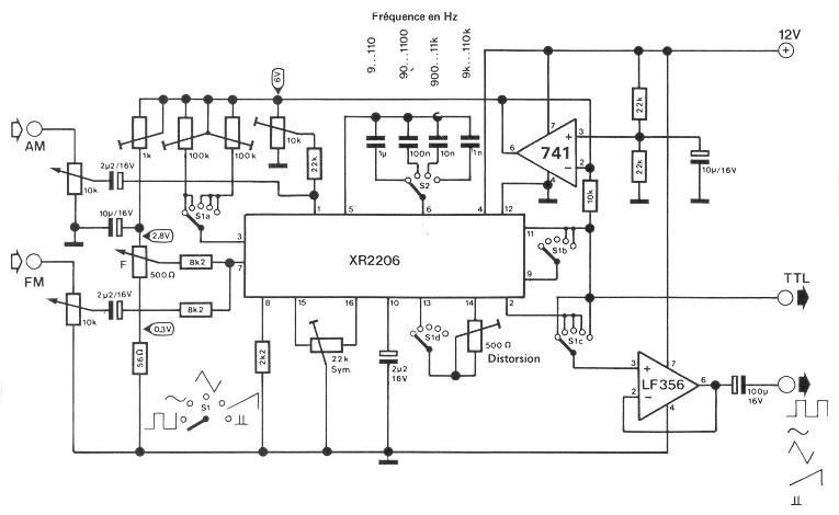

Ešte jedna schéma - asi viac pomôže.

No a kde se dá měnit střída tohoto generátoru, předpokládám že tam bude obyčejný poťák, ale kam ho zapojit???
jandu
Příspěvky: 4503
Bydliště: vých.slovensko
#15 Příspěvek od jandu »
Strieda sa pri tomto zapojení meniť nedá.
Resp dá, dá sa meniť aj sklon trojuholníka. K tomu je potrebné spojiť pin 9 a 11. Pozri priloženú schému, tá je pre získanie piatich druhov priebehu.
