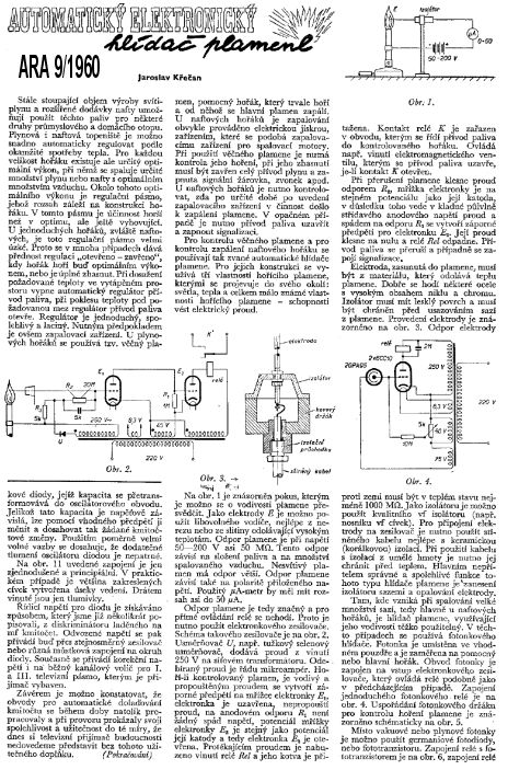

Niečo je v starom čísle AR
(118.56 KiB) Staženo 263 x
