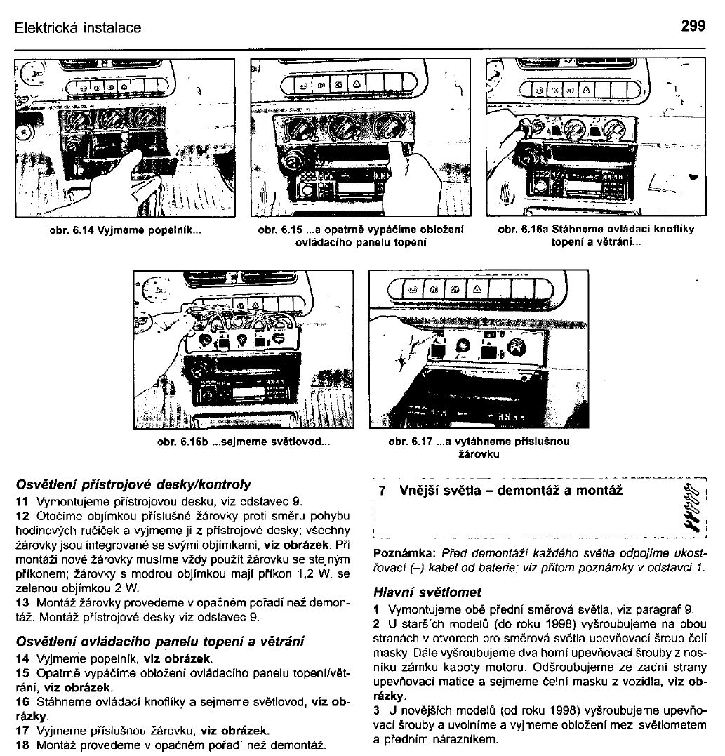

Asi těžko kamaráde. Ty žárovky jsou v tzv. celoskleněném provedení, takže žádnou kovovou patici nemají. Pokud tam dá ledku tak bude mít maximálně mezi knoflíky dva světelné body a okolo nic. Je tam potřeba zdroj světla, který vyzařuje do stran, proto ty světlovody.
Žárovka tam patří tahle a kup kvalitní ať se ti nestane jako mě, že jedna po výměně přestala do týdne svítit.
Honza_dy píše:Už jsem to dělal, a bylo to na půl dne! já kvůli tomu rozdělával celou palubovku. Pokud budeš postupovat podle návodu nahoře, tak si dej opravdu bacha abys neulomil zarážky na tom panelu. Žárovky jsou tam obyčejné T5.
Co si tam menil pol dna? Das dole krytku a ziarovky vies pekne vybrat.
