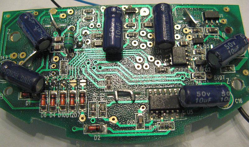

Koukni se na fotku, je z malé kuchyňské váhy. IC jsou vyškrábané. Nevím jakým softem bys to chtěl přeprogramovat. Leda bys to celé postavil znova a ten soft si napsal. A to nevím, co se skrývá na druhé straně pod displejem.
(123.62 KiB) Staženo 102 x
