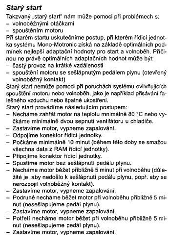

Pokud ano je to 1,3i to muze byt klidne i snimacem na vodu...ale i vadnou r.j nebo take nastavovacem volnobehu....
Pokud mas jakoby karburator se spoustu ele. nesmyslu kolem pak je tech variant ohodne vice....
Napis kod motoru...
Na diagnostiku se moc spolehat neda..R.j v techto autech toho moc na sebe nereknou...
U Fáva ´94 bych se nejdřív podíval na těsnost mezi díly sacího traktu (aby nepřisával falešný vzduch) a na mechanismus, držící škrticí klapku v takové poloze, aby byl zajištěn volnoběh - na samotné klapce se vytvářejí usazeniny, které mají vliv na její plynulý pohyb. Někdy stačí klapku umýt benzínem a případně opatrně oškrabat, jindy je potřeba ji úplně vyměnit. Další příčinou může být špatný vstřikovač, který dává příliš malou dávku benzínu nebo závada v čidle "váhy" nasávaného vzduchu. Rozhodně bych u "čtyřiadevadesátky" nezapomněl ani na čistotu a neporušenost víčka rozdělovače, palce a všech vn kabelů a koncovek mezi cívkou, rozdělovačem a svíčkami.
