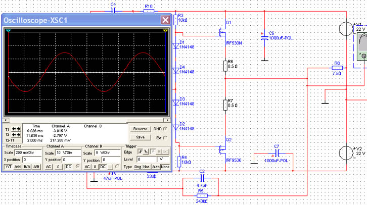

Zas tolik místa tam ale není, takže jsem se rozhodl pro zapojení s integrovaným budičem a výkonem asi maximálně 20W.
Líbí se mi ten s mosfety, http://users.otenet.gr/~ATHSAM/power_am ... 2w_fet.htm . Horší bude možná shánění koncových tranzistorů.
U toho prvního http://redcircuits.com/Page1.htm dokonce píšou "High Quality very simple unit".
Jelikož se jedná o zapojení z internetu, nejsem si jist jejich "životaschopností".
Proto bych velmi poprosil odborníky, aby laskavě nahlédli svým zkušeným okem, jestli tam není nějaký nesmysl.
Děkuji...
Edit: ten "první" je teď najednou druhý.Snad to tak už zůstane.

Hill: ále, mám k integrovaným zesilovačům nějakou averzi. Válí se mi tu po stole hotový zesilovač s TDA2009 a zdráhám se ho kamkoliv zabudovat, jeho zvuk mě nijak neohromil... Srovnávám s tranzistorovým zesilovačem ve starém rádiu Proxima a s momentálně nefunkční věží Marantz. A také s mým "vytápěcím" mosfetovým Áčkem.

6ti ohmovým reproduktorem poteče při 25V nějakých 100W (jen chvíli z kondíků, zdroj dá max. asi 70W).
Repro jsou 30ti wattové a na stejnosm. proud asi nejsou stavěné.
Stačilo by vyřešit to pojistkami pro každý koncák extra?
Mimochodem,viděl jsem už i zapojení s tavnou pojistkou v sérii s repro.
Jako chlazení používám hliníkovou skříňku ve které je zes. zabudován,
je bohužel z tenkého plechu, takže se teplo při větším výkonu nestíhá odvádět od tranzistorů.
Při přehřátí to začne silně zkreslovat a jakoby ztrácet sílu, chce to holt lepší chladič.
Plánuji ještě zabudovat ochranu reproduktorů.
