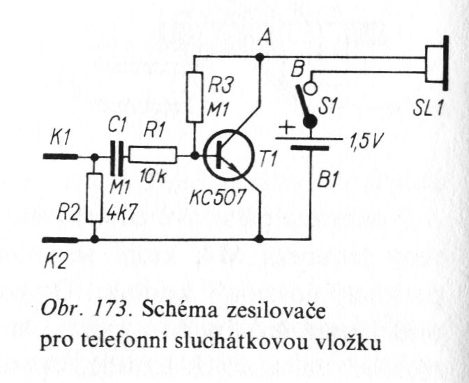

Stropkovské sluchátkové vložky (2x27Ω) krystalkou sotva uživíš, na ty už potřebuješ aspoň jeden tranzistor a baterii. To fakt není ono. Podobně šedivá sluchátka ARF nejsou ten nejvhodnější hardware.

Jindra2
Příspěvky: 789
Registrován: 09 srp 2005, 00:00
#11 Příspěvek od Jindra2 »
Pak tedy takhle.
(38 KiB) Staženo 282 x
