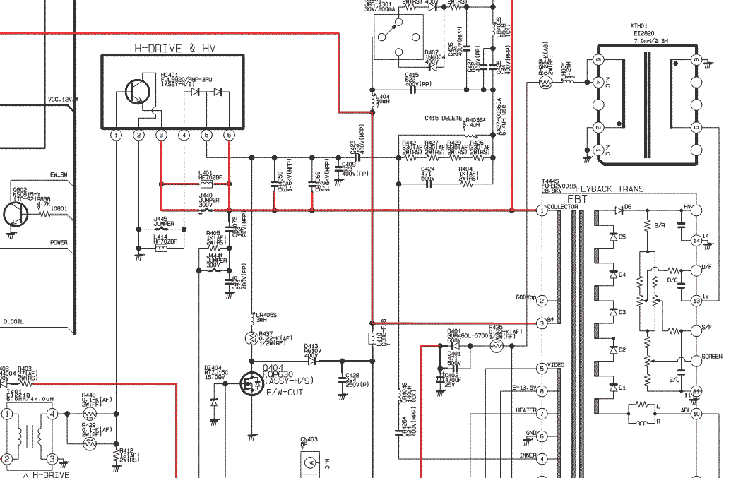

Hlavně si zkontroluj zapojení vývodů těch tranzistorů. Pokud použiješ zapojení podle schématu, se zlou se potážeš. Ve schematu (alespoň co mám já) je tranzistor zapojený obráceně. Dnes je asi možné všechno.
Podle tvého popisu soudím, že jsi náhradu zapojil špatně, nebo je už také po ní. :wink:
(41.72 KiB) Staženo 510 x

Trand som tam mechanicky dal tak ako bol pôvodný, takže schéma ma neovplyvnila (ten nákres som si fakt nevšimol, to je sila) ibaže by bolo púzdro zapojené inak
