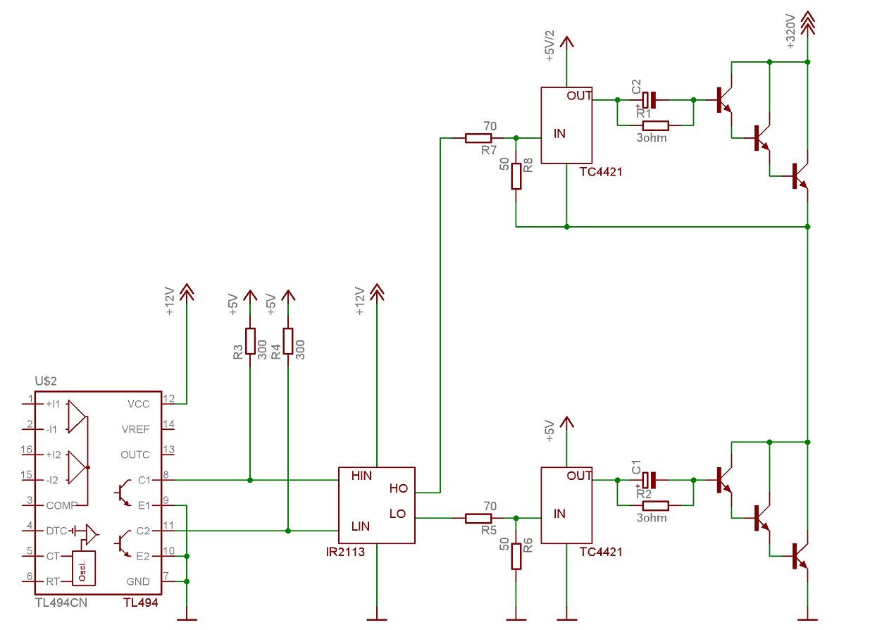

Snažím se totiž vyřešit buzení polomůstku pomocí budičů v kombinaci s IR2113
Následující schema berte prosím velice s nadhledem (absence blokovacích kodnů, zdrojů jednotlivých napětí atd)
Chtěl bych znát váš názor na jeho funkčnost :roll:

Darlingtonove zapojenie je pomale.Kde mas emitorove odpory?Na akej frekvencii to chces prevadzkovat? 8O Inak je to cisty anachronizmus.Dlho som stupidnejsi napad nevidel. 8O 8O 8O
Co mas proti igbt,alebo mosfetom????
O dead time control skoda hovorit...

Jsou to moduly a rád bych je nějak zužitkoval. Obsahují odpory i diody ( QM300HA-H )
Proti mosfetům a IGBT nic nemám...ale taky je nemám v takových provedeních. Je to spíš experiment. Frekvenci aby to zvládlo do 80kHz

Este tak do 800Hz.Opravoval som Bosch regulatory na vretena 160V40A,tie idu kvoli darlingtonom na 400Hz.Naco ti je tak vysoka frekvencia?

Chtěl jsem vyzkoušet indukční ohřev se seriovým spojením LC.
Jinak co jsem koukal tak IGBT obdobných velikostí mají Tr-600ns a Tf-300ns

Skay píše:Frekvenci aby to zvládlo do 80kHz
Ty jseš ftipálek, 80kHz, když mají ton=3us, ts=15us a tf=3us :lol: :roll:

počítám dobře, že při 80kHz by se v jedné periodě o délce 25us pohyboval 12us jen ve stavech náběžných a sestupných hran ?

A to jsi spočítal jak? 8O
