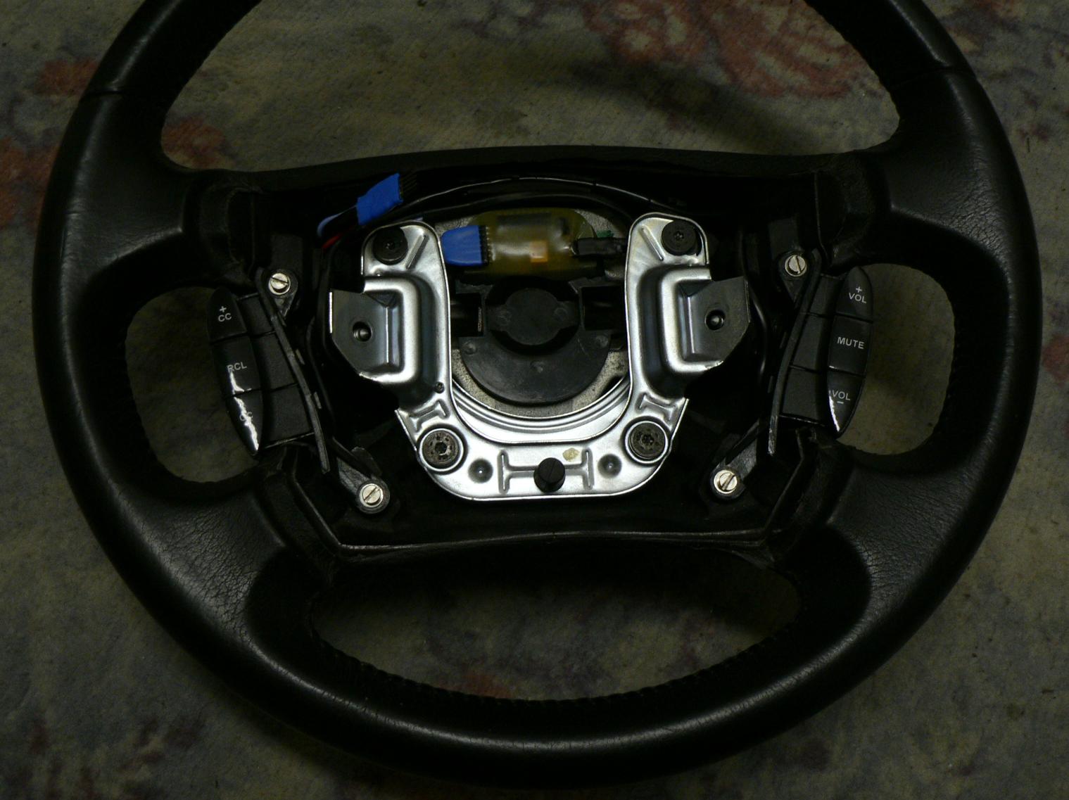

Já bych to tak složitě neřešil, kuchnul bych ten volant a vyměnil odpory.
Taky záleží co máš za auto, potažmo za volant... Báglu se nemusíš bát, akorát nesmíš se sundanym bagem zapnout zapalování (většinou zůstane svítit kontrolka a musíš na diagnostiku).
Já jsem do volantu naimplantoval i tempomat :lol:
(165.79 KiB) Staženo 103 x

Prosimte, ty knofliky co mas na te fotce, to je nejaka vlastni vyroba ?
frantajetel11 píše:Já bych to tak složitě neřešil, kuchnul bych ten volant a vyměnil odpory.
me se podarilo rozebrat volant a sundat ovladaci packu :) bez toho aby vystrelil airbag, opravdu to neni tak slozite, dva srouby a bylo.Akorat jsem kazdou chvili troubil :) takze ted to mam pekne pohodlne na stole..
packa se trochu komplikuje..

Ty tlačítka co jsem fotil nahoře jsou origoš. Akorát byly původně jenom na rádio a bylo jich 6. Já k tomu dělal kodér/dekodér po dvou drátech. Takže ve finále tam těch tlačítek je 12 a umí to právě rádio i tempomat. Jinak původní zapojení těch tlačítek ti posílám na obrázku. Ale ty hodnoty odporů se můžou lišit (záleží co máš za rádio). Ale ten princip - ovládání po dvou drátech a to že těm dvěma drátům přiřadíš určitym tlačítkem určitej odpor, ten by měl bejt stejnej. Nějak jsem nepochopil ty tvý výsledky měření těch odporů? 250 ohm atd... proti čemu to měříš? Jeslti máš ten konektor do rádia dvoupinovej, tak ti to vždycky přiřadí ten odpor tlačítku... Nebo ne?

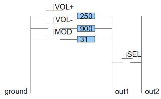

jj to jsem cekal, fakt se to blbe popisuje .. :(
tady je zapojeni, podle me je to takhle.
Pokud merim mezi zemi a out1 dostanu podle zmacknuteho knofliku 3 odpory,ktere jsem tam vepsal..
Pokud merim mezi out1 a out2, dostanu odpor jedine tehdy, kdyz mam sepnuty SEL a jeste k tomu nejaky knoflik z tech trech (VOL+, VOL-, MOD)
bylo to kreslene na rychlo,ale snad staci :)
EDIT: takhle to neni presne zapojeni, je tam odporovy delic, ale zatim jsem to nemel rozkuchane tak abych videl jak presne to tam je udelane vcetne hodnot.. takze tohle je akorat nakres toho jak to funguje na venek pri mereni
EDIT2: tak jsem to kuchnul uplne a je to skutecne jak kreslim, s tim rozdilem,ze tam jsou fyzicky odpory akorat dva 250,900 a ten treti se udela seriovym zapojenim tech dvou - tech 31 v obrazku je blbost,ale na zapojeni to nema vliv..
(12.37 KiB) Staženo 91 x

timemaster píše:Pokud merim mezi out1 a out2, dostanu odpor jedine tehdy, kdyz mam sepnuty SEL a jeste k tomu nejaky knoflik z tech trech (VOL+, VOL-, MOD)
Podle toho obrázku: když máš seplej SEL, tak mezi out1 a out2 máš 0 ohmů a je úplně jedno jestli ještě mačkáš něco dalšího...
Pak mi furt neni jasný, proč tam furt pleteš ten třetí drát - jestli je jeden z těch vývodů kostra (out2?), tak tam furt budeš mít DVA dráty.
Takže si myslim, že by to mělo bejt takhle. Ten odpor u tlačítka SEL bude buď 300 ohm (TRACK), nebo 2k (MUTE), záleží jakou u toho chceš funkci.
