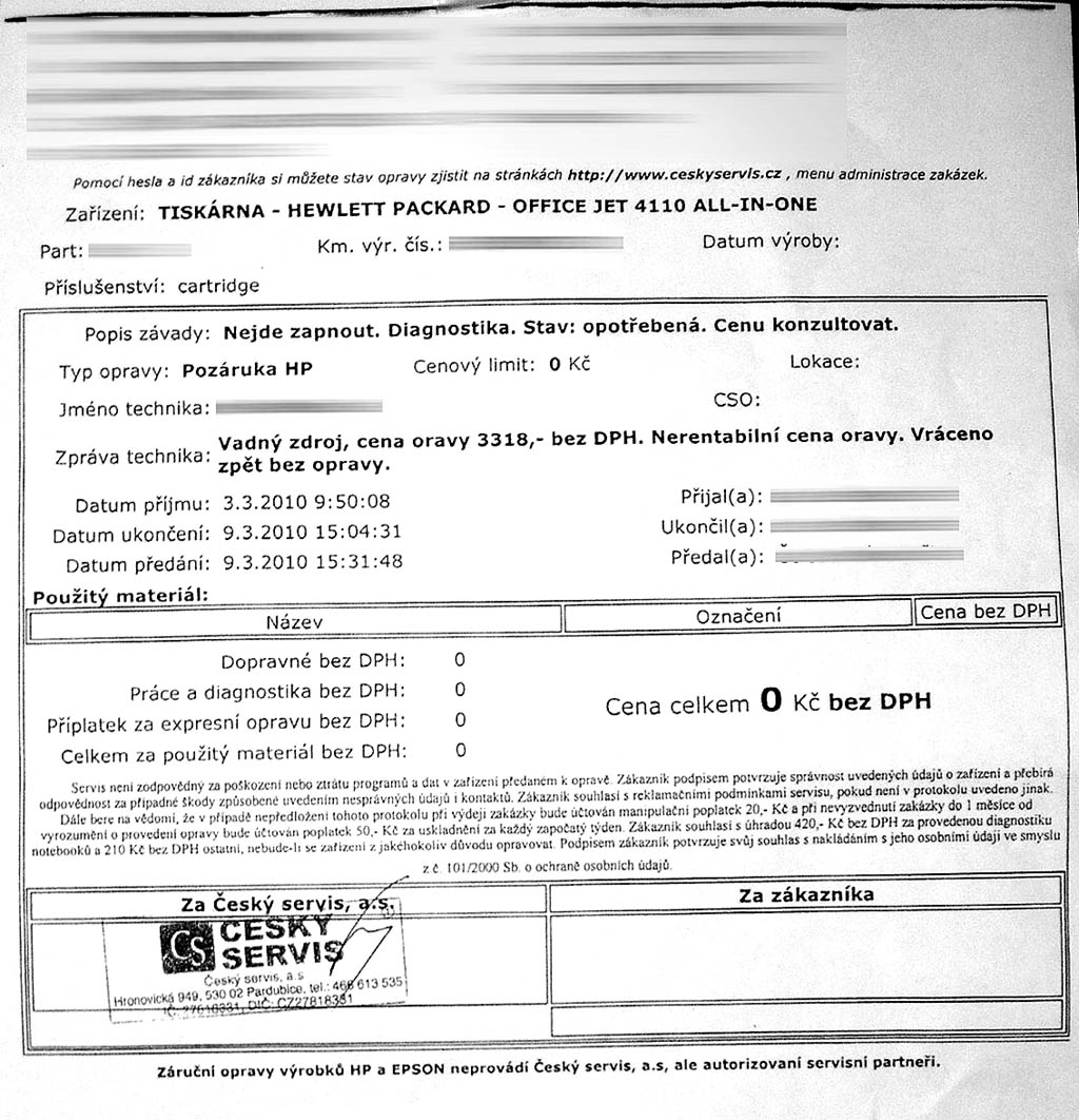

Multifunkční tiskárnu přinesl majitel s tím, že nejde zapnout a servis ho vyřídil nerentabilní cenou "oravy". Takže souhlasil s opravou bez záruky a bez profesionálního zázemí servisu.
Nalezen zkratovaný elyt 1M/400 a přerušená trubičková pojistka ve zdroji.
Kdyby nebylo přídavných opičáren které práci zdržely (nástroje na torx šroubky, špatná přívodka náhradní šňůry), je to práce na půl hodiny...
Servis se ani nenamáhá diagnostikovat a rovnou to vrací, což mě vede k poznatku, proč přibývá hald elektronického šrotu a zrychluje se konzum spotřebního zboží...
Ale to stanovení předběžné ceny bez otevření krytu, s přesností na korunu, je vysoce profesionální. Já bych to neuměl.

No počkej, to není cena opravy, to špatně čteš, to je cena Oravy, to bude nějaká televize. :twisted:

Jenže tady se problém dělí do aspoň tří směrů. Jeden je samotná kvalita HP, druhý je fungování značkového servisu HP a konkrétně v Kocourkově, třetí je, jak se můžeš dočíst dole v zakázkovém listu, že tohle (ne)byla pozáruční oprava resp. diagnostikování v jakési servisní síti, která de facto vlajkovým servisem HP není. Přesto opravy HP techniky na svém webu nabízí.
Neříkám, že je to med, opravovat tuhle spotřebku a držet kvůli tomu sklady, na druhou stranu když nemůžu a nechci opravovat za příčetných podmínek, tak to nenabízím.
Výpalné umí brát i Dezider Čureja.

Crifodo: Ta poznámka dole je alibistická poznámka pro HP a EPSON.
Jde o to, že servisní smlouva s EPSONem a HP je uzavřena na jiný subjekt.
Jenže vnitřní rozdělení firmy neumožňuje příjem zakázek tímto subjektem. Tedy děla příjem zakázek Český servis a do výkazu se napíše že ho nedělá.
Sevisní partner je spokojen a opravy realizuje firma která není servisním partnerem.
:-D

Český servis se zachoval vysoce humánně a nenaúčtoval zákazníkem odsouhlasenou částku "210 Kč bez DPH, nebude-li se zařízení z jakéhokoliv důvodu opravovat." Anebo je to přiznání, že se žádná diagnostika nekonala.

Tím víc by mě zajímalo, jak servis došel k částce 3318,- za opravu levného jednoduchého napájecího zdroje :D
Pro to je jen jedno přirozené vysvětlení, servisovat se NESMÍ a někdo je někým interesován na nerušených přívalech konzumního zboží. Za čas bude možná servisování trestné.
Bernard: B je správně, ta věc nesměla vůbec servisákovi na stůl :twisted:

Zdroje urcite nerozoberaju, to je asi cena za vymenu.
Inak ide tam C6656A (16 EUR) a C6657A (24 EUR). Komu sa to zda vela, tak neoriginalne su podstatne lacnejsie.

Potom by musela výměna PC zdroje 700W stát v servisu asi tak 40.000,- :roll:
