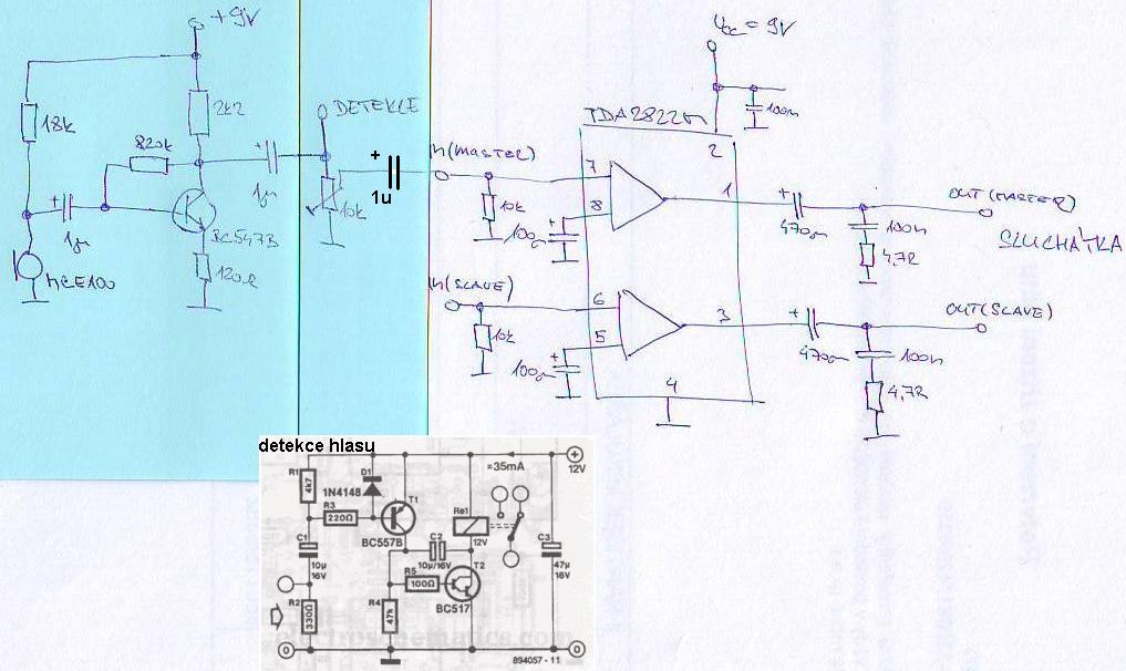

Sluchátkový zesilovač s TDA2822M se tu už řešil několikrát, teď bych chtěl tento integráč použít jako interkom na motorku. Základní zapojení s TDA a MCE100 (bez předzesilovače) jede v domácích podmínkách bez problémů. Rád bych ale doplnil toto zapojení o detekci hlasu (schéma v příloze). Signál z MIC je však pro spínání detekce příliš slabý, proto je potřeba použít předzesilovač. Zkoušel jsem zapojení s tranzistorem (schéma v příloze) nebo neinv. OZ, ale pak se stává TDA nestabilní, kmitá a hřeje se. Zapojení mám postavené na nepájivém kontaktním poli, zemní spoje bez smyček. Třeba už někdy někdo něco podobného stavěl, takže každá rada, jak to celé slepit, aby to jelo, dobrá. ;o)

Pokud předzes neoddělíš RCčlenem , tak si tento stav o oscilace přímo říká .

V čem je prosím přesně problém a jak nejlépe vyřešit uzel předzesilovač - detekce - TDA? Vřele uvítám náčrtek. ;o) díky

Ale já hovořím o napájení , je to základ při konstrukci čehokoliv elktronického .

Připojil jsem tedy do napájecí větve předzesilovače 100R a elektrolyt 22uF a pořád kmitá. :?

Když ti zapojení bez předzesilovače fungovalo dobře, tak ten předzesilovač použij jen pro detekci hlasu a vstup TDA zapoj na MCE100 podle původního schematu a ne až za předzesilovač.

Chová se to dobře, akorád nevím, proč mi to před tím takhle nešlo. Už jsem to myslím zkoušel. Motokom na nepájivém poli docela funguje takže hurá do výroby tišťáku... snad pak vše poběží, tak jak má.

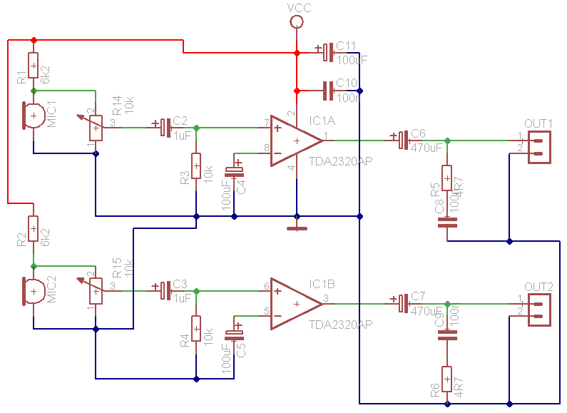

No navrhl jsem tišťák, a ještě před výrobou si říkám, že otestuju plnou funkci motokomu - vždy jsem měl připojený jen jeden výstup sluchátek, druhý byl naprázdno - trochu jsem se orosil, když jsem slyšel přeslech z jednoho kanálu na druhý při připojení obou výstupů. Jakoby snad mezi nimi nebyl ani žádný rozdíl. :x Nakreslil jsem schéma přesně tak, jak ho mám zapojený (i napájecí a zemní spoje). Trochu se stydím za to, že mi nejede základní zapojení ale tak třeba mi někdo poradí, co s tím.

Tak bohužel, i na vyrobeném tišťáku má zapojení uvedené výše přeslech z jednoho kanaáu na druhý. Nechápu to. Vždyť je na desce asi 10 součástek tak proč to nejede :evil: Fakt nemá nikdo žádnou radu?

Nevím, co to má dělat, ale každopádně bys neměl mít invertující vstupy OZ stejnosměrně ve vzduchu, tj. připojené jen kondenzátory. Ten operák je zapojen tak nějak divně - žádná zpětná vazba, nedefinovaná ss úroveň, ...
Teď se dívám, že je taky podstatný rozdíl, jestli je to TDA2320 a TDA2822.
Pro TDA2320 je jiné zapojení, a ani pro 2822 nemáš dobře zapojené přívody. Je to nějak popletené.

Díky za reakci. Výše je funkčnost popsaná a jde tedy o to, že chci zesilovat signály ze dvou mikrofonů MCE100 pomocí TDA2822M. Ve schématu je předělaná knihovna TDA2320, takže při bližším zkoumání by měli vstupy (piny) sedět. Ty kondíky na neinvert. vstupech jsou v souladu s katalogovým zapojením.
