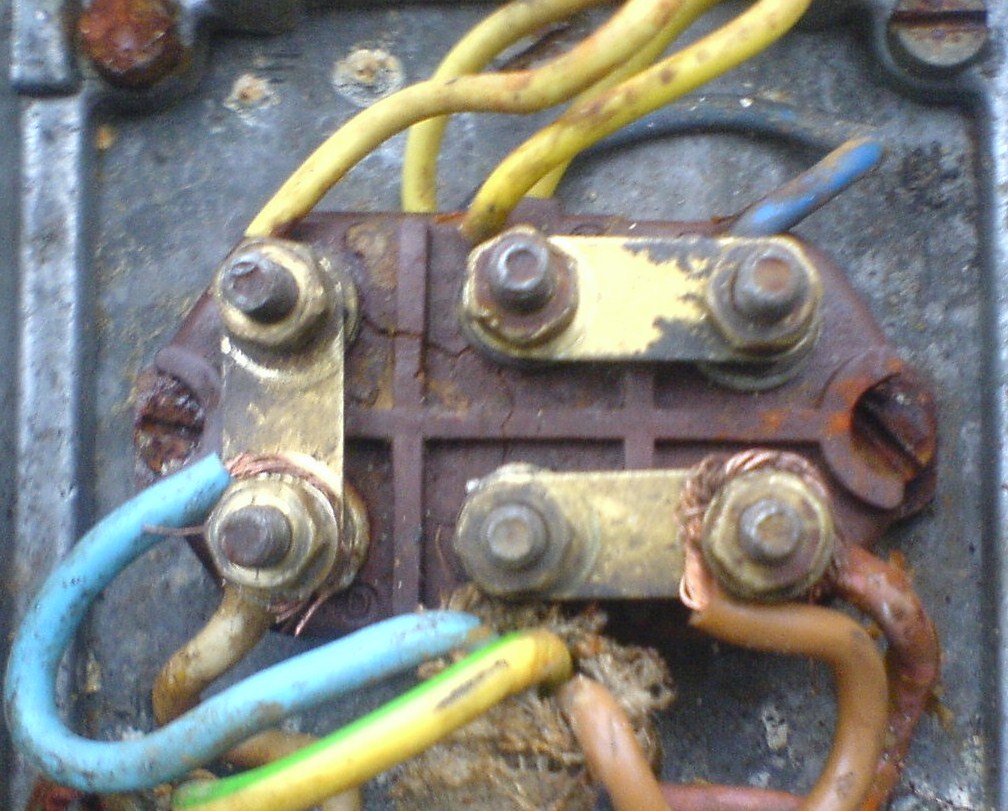

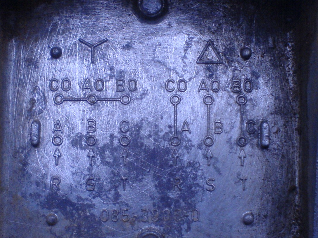

tady je původní zapojeni motoru a obrázek vička,bylo tam i schema na papíře ale nečitelné
(272.45 KiB) Staženo 223 x
(205.15 KiB) Staženo 262 x
#10 Příspěvek od EKKAR »
Mária neky jdem na šneky - 3fázák zapojenej jak pojďme z boku...! Teda - mít ten motor ruce, tak vás oba dva (Tebe i toho předtím) zabije jak prašivý psy...

třeba to víčko není origoš,gůgl vyhodil jednofázový motorek a na obrázku je patrná zvětšená prdelka.To by odpovídalo tomu odstředivému odpojovači,pokud to není brzda.
#12 Příspěvek od EKKAR »
Jenže kdyby to byl 1f, tak i s pomocnou fází má pouhé 4 vývody...
Milan121
Příspěvky: 726
Registrován: 07 pro 2005, 00:00
#13 Příspěvek od Milan121 »
může tam být vytažený i ten odpojovač,nebo koďan,nebo co tam vlastně je.
cover2 sundej ten zadní kryt a pošli obrázek
