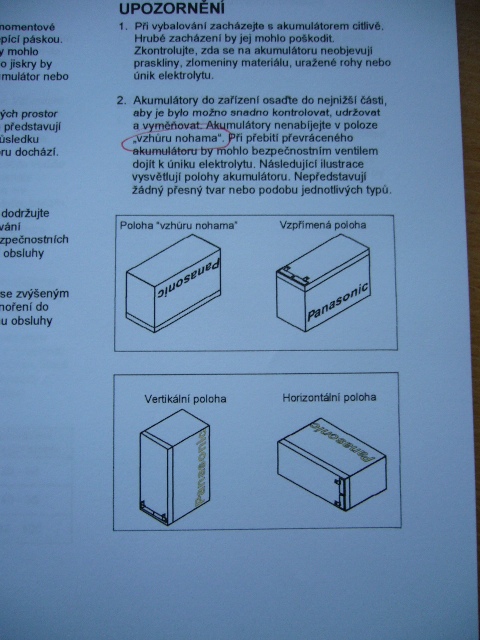

#9 Příspěvek od Davidus »
od Panasonica ke gelovkám, co je tam napsané za písmenka? viz obrázek
(136.78 KiB) Staženo 227 x
Příspěvky: 20886
#10 Příspěvek od BOBOBO »
Asi jsi dočetl jen do označeného místa ?! Ty naschvál přebíjíš aku ??????
Davidus
Zablokován
Zablokován
Příspěvky: 2439
#11 Příspěvek od Davidus »
je to kvuli bezpečnosti, kdyby se něco stalo, takže vzhůru nohama nenabíjet.

#12 Příspěvek od BOBOBO »
Nevím jestli jsi zažil , ale já ano , u vadného aku mi kyselina vytekla horem!

#13 Příspěvek od Davidus »
A když ji dáš vzhůru nohama, tak ti pomocí zemské tíže vyteče při poruše daleko víc. :wink:
On nemusí být ani ten aku špatný, ono se muže stát něco s nabíječkou a pak to jede jedna radost.
Pokud to zakazuje Panasonic, tak k tomu má asi své důvody.

#14 Příspěvek od BOBOBO »
Nerad rozpitvávám nesmysly . Když už se jednou kyselina do prostoru zařízení dostane , tak většinou na tom přesném množství už nezáleží , protože stejně hnije všechno . Není co dodat .

#15 Příspěvek od Davidus »
pokud ji přebíjíš v poloze jak má být tak vytéct nemusí
pokud ji dáš vzhuru nohama tak při přebíjení vyteče, protože, části kyseliny napuštěné ve sklené vatě se přesunou dolů k oblasti kde jsou ventily. Jakmile začne Pb aku plynovat, tak bude chtít plyn unikat ventilky které však budou zababrané kyselinou, takže ji vytlačí skrz ventilek ven. Při přebíjení se z napuštěné skelné vaty často ta kyselina uvolňuje, bo se v té vatě tvoří bublinky.
