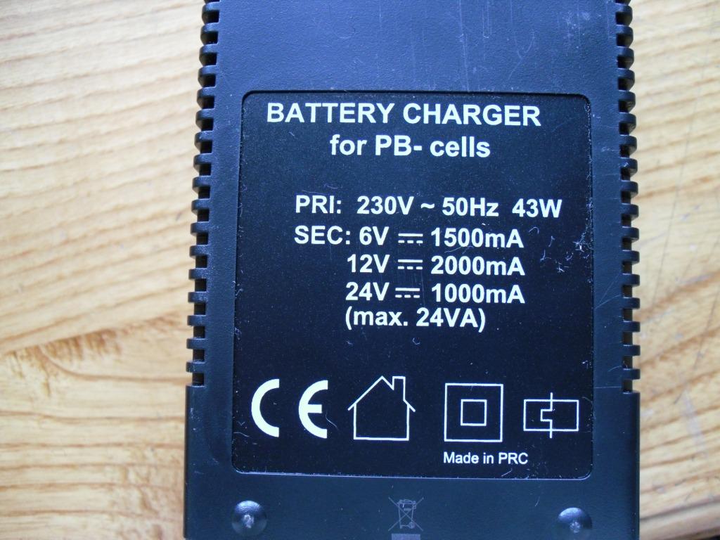

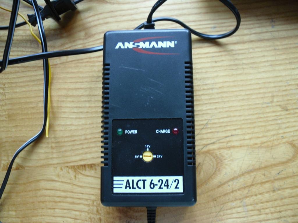

To vypadá , že nás ženeš za roh . Vyfoť tu nabíječku co máš a hlavně štítek , je-li tovární . Není-li tovární , ukaž nám vnitřnosti a změř střídavé napětí sekundáru . Do té doby jednají hluchý se slepým .

tak tu to je
(92.55 KiB) Staženo 96 x
(107.23 KiB) Staženo 99 x
Příspěvky: 20886
#13 Příspěvek od BOBOBO »
No a nyní vydloubej zátky ze šroubů , rozdělej , dráty výstupní zapoj přímo na usměrnění , zašroubuj , vlož žárovku a už to pojede . Kdyby jsi to vyfotil najsamprv , tak už máš aku nabité . A když tyhle dráty ponecháš a přiděláš navíc ty z usměrňovače , tak Ti zbyde i nabíječka na čínský skútr .
