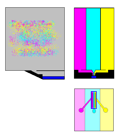

Konštrukčne je to krabička s molitanom (aby pri pohybe tlač. hlavy atrament nešpliechal/nepenil, a aby netiekol, keď sa nádobka otočí hore dnom), ale dolu sú kanáliky ktoré vedú k tryskám. Trysky sú vlastne mikročip, tenký cca 1 mm a je ho vidieť aj zvonku, ako do neho vedú kontakty.
Prikladám stručnú ilustráciu farebnej náplne zboku, spredu a zospodu.
Keby to náhodou presne nesedelo, tak ma niekto opravte, kartridž som rozoberal už dosť dávno.

Ďakujem za pekné vykreslenie, takto som si to nejako predstavoval,
preto teoreticky mi nie je jasné, odkiaľ ten vzduch odstrániť,
vychádza mi totiž, že ak zanecháva pekné odtlačky, znamená že vonkajšia časť so špongiou kontakt má,
o akú možnú vzduchovú bublinu by mohlo ísť?
