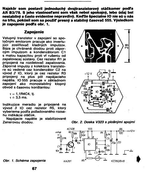

Ten otáčkoměr s 555 jsem taky dělal a pokud myslíš verzi která je připojená na indukčku (tzn. nepoužívá "snímač" omotaný kolem VN kabelu) tak je popsaná zde - úplně dole.
otackomer.JPG- (65.63 KiB) Staženo 264 x
Kód: Vybrat vše
http://uloz.to/5259780/kp-87.pdf
