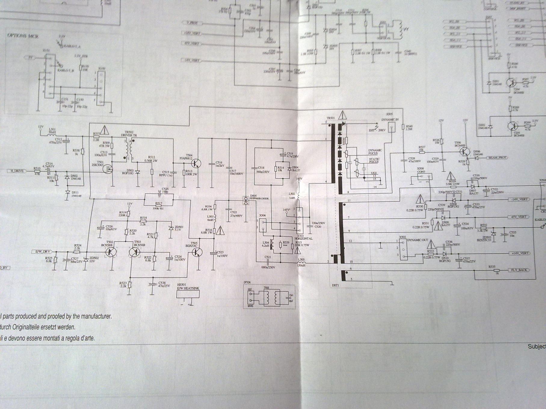

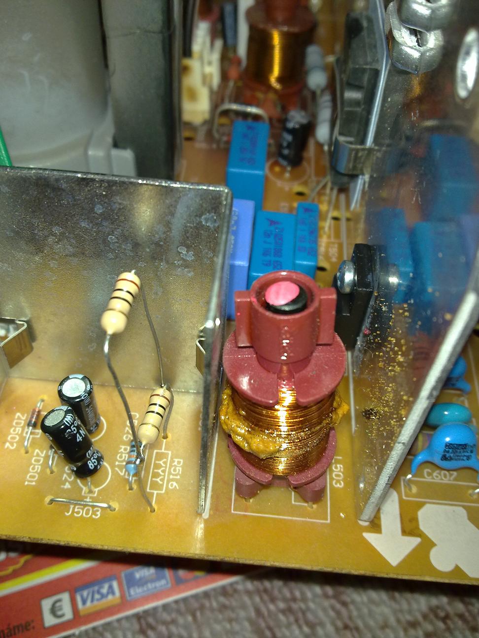

Tady posílám shéma a foto cívky a myslím, že záviťák bude :D
Ty odpory jsou provizorní, než mi příjde nový, tak se nedivte :D
(296.59 KiB) Staženo 317 x
(170.29 KiB) Staženo 187 x
zvaty
Příspěvky: 1224
Registrován: 08 lis 2006, 00:00
Bydliště: Šumperk
#15 Příspěvek od zvaty »
tak tahle civka neni podezřelá.....ta je jistá. V mém případě to byly cívky vypadající úplně normálně....pouze lak na vinutí byl mírně přitmavlý
