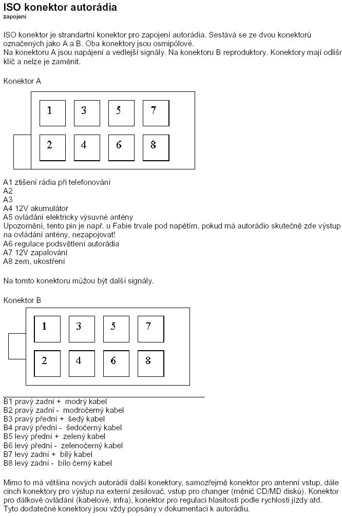

Dobrý den prosím poradte,mám origo radio v renault laguna r.v.1999 ale nejde zapnout a ani display v palubce nejde,po vyzkoušení v jiném autě fungovalo vše je tedy problém v přívodu proudu ,kam se mám mrknout pojistky jsou ok . Díky za radu[/b]

Prostě musíš jít směrem od konektoru k pojistkové skříni a hledat, kde co je zapojené nebo nezapojené, nic složitého to není, jen mít měřák a měřit a měřit.

Měřit na eurokonektoru v autě jsi měl dříve , než jsi tam radio zastrčil . Taky už může být po něm .

Jednoduchší popis
(96.09 KiB) Staženo 251 x

Problém je právě v sekci napájení , tam jedině od každého radia papír a reálná kontrola , kupodivu reprákové sekce většinou sedí . Proto tuto činnost odmítám i známým . Už se mi nechce válet po zemi a pak se štrachat pod palubkou .
