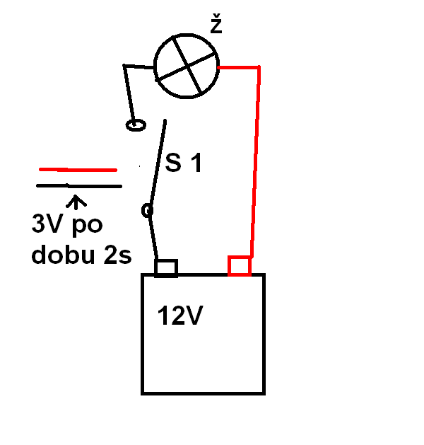

Dobrý den potřeboval bych poradit s obvodem který má na výstupu - a + kde jsem naměřil při sepnutém obvodu 3V po dobu 2 vteřin (byl jim napajen reproduktor zvonku) pak se obvod zase rozpojí, aby mi tento obvod sepl druhý (spínač S1) kde je baterie 12V napojena na žárvku 12V. Prostě aby mi ten puvodní obvod 3V byl schopen rozsvítit tu žarovišku na 12V (taky jen na 2 vteřiny) Kdysi mi jeden pán poslal schéma ,ale jsem naprostý laik a nerozumím výpočtum těch součástek. Spájet to dokážu ale nevím jaké součástky a s jakými hodnotami vybrat. Mnohokrát děkuji za radu a pokud by někdo věděl ale neměl,, chut ,, tak se odměním :-) opravdu si už nevím rady děkuji a přeji pěkný den.
tady je to co mi posílal ten pán
A cca to jak to vypadá a co potřebuji (omluvte moje kreslení elektrické značení si už moc nepamatuji)

#3 Příspěvek od ZdenekHQ »
Žárovišku dej místo relé podle obr.1 . Jen nevíme, na jaký je výkon, aby nakonec nebyla žároviška z tranzistoru. :D

K čemu to má být dobré? Napadlo mne třeba dát tam žárovku z baterky které by stačily k rozsvícení ty tři volty, ale to bych musel vědět, jestli ty tři volty mají dostatečný výkon. Ta žárovka má svítit jen, když na výstupu budou ty tři volty nebo se má rozsvítit a svítit i poté, co se ty tři volty vypnou?
BTW: To relé tam IMHO je zbytečné, asi by tam stačil jen tranzistor.

Yarda1 píše:K čemu to má být dobré? Napadlo mne třeba dát tam žárovku z baterky které by stačily k rozsvícení ty tři volty, ale to bych musel vědět, jestli ty tři volty mají dostatečný výkon. Ta žárovka má svítit jen, když na výstupu budou ty tři volty nebo se má rozsvítit a svítit i poté, co se ty tři volty vypnou?
No ja použil žárovku jako přáklad , potřebuji tam dát elektrický palník který těch 12V na zapálení potřebuje. A ano stačí pouze po dobu co bude na výstupu 3V, děkuji

Zásadní je, kolik si ten elektrický patník bere proudu. Znáš výkon ve W nebo proud v A?

Obecně mají palníky odpor v desetinách až jednotkách ohmů.

Typický palník na 12V má odpor v rozmezí 0,4 - 0,6 ohm a iniciační proud kolem 2,5A.
Spínat se dá třeba takto.

Aha. To je blbý. Spínat 100A bude asi trochu problém. To je tak na nějaký FET, ale ty já moc neznám.

Takže na palník zůstane zapojení č.1 se vším všudy , R1 cca 680Ohmů a R2 1k . A je to . Kdy a kde ?
