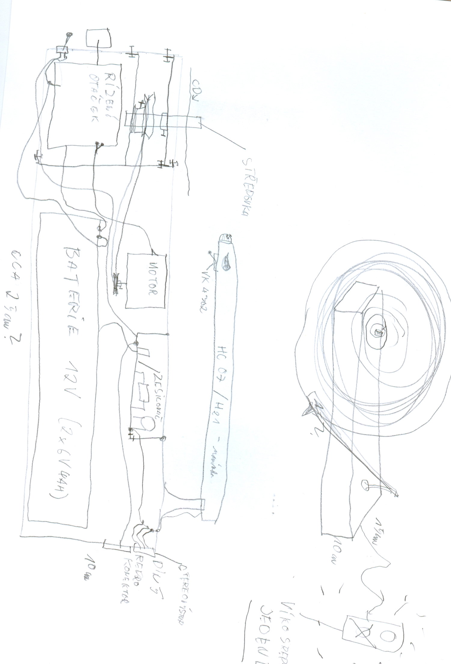

Pohon talíře krokovým motorem z videa sice vypadá jako dobrý nápad, ale není: při tak malých otáčkách už i capstan motor krokuje, takže se bez setrvačné hmoty talíře neobejdeš, hmotnost desky na to nestačí.
A, když budeš talíř pohánět řemínkem, je daleko lepší normální dvourychlostní stejnosměrný motorek z kazeťáku, i účinnost (tedy i životnost baterek) má výrazně vyšší. Prostě mu nenastavíš poměr rychlostí 1:2, ale 20:27. Obvykle totiž stejně potřebuješ otáčky 45 nebo 33⅓ za minutu.
Zbytek je záležitost průměrů řemeniček (a nakonec přehazováním řemínku můžeš získat i otáčky jiné).

Lebo všetky gramce sú ako-tak prenosné, alebo si myslel tzv. kufríkový
no ten ma cele sasi... vy bych to zabudoval do krabice 20*10*15cm... 10cm je vyska. no a viko by byl zaroven reprak(/s nasazenym vikem by to melo cca 15cm na vysku. takze se to vejde vsude
PS: neumim vubec malovat...

Vo vedľajšom vlákne (sekcia opravy starých el. zariadení) sa riešilo ruské gramorádio Mirja, keby si ho zohnal (hoci aj zničené) mal by si podľa mňa po starostiach s mechanikou :wink:
