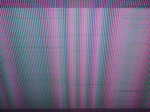

Zdravím, prosím o radu ohľadom TV Tesla, dnes som mal ako vždy pustené PC a v PIP obraz zo satelitu. Z ničoho nič sa obraz rozpadol na viacfarebné pásy a v pozadí vidieť šum, ak tv prepnem na d-sub /PC/ tak mám Čierne pozadie a biele pásy. PC nemám pripojené, ale bol som zvedavý aký bude obraz cez d-sub, pretože na predvoľbách mám tie pásy farebné a akýsi divný šum v pozadí.. Odišlo to behom sekundy :( .
Dnes ráno som ho rozobral, v zdroji som hneď zbadal dve vypučené elity 1000uF/16V, tak som ich nahradil novými ale na 35V. Pozapnuti som naivne dufal, že to bude v poriadku, nestalo sa... a riadenie matrice /stvorcový integráč/ je taký horúci, že na ňom neudržím prst dlhšie ako 5 sekund :((( . Páni kolegovia, LCD som ešte nikdy neopravoval, len zdroje, či mám teraz urobiť??? TV už v záruke nieje. Mám vymeniť celý MB, alebo mi to niekto z Vás bude vedieť zrobiť pls... Vôbec nwm ako ďalej...

Zdroj je v poriadku? aj zvlnenie?

takze po dlhej dobe som sa k nemu zasa dostal, vypukle elyty som v zdroji vymenil, ale obraz je stale rozpadnuty... Chasis je 17MB15E-7 , Fotku obrazu prikladam. Tato chyba vznikla pocas pozerania tv zo sekundy na sekundu :( a fakt si uz neviem rady :(
takto sa rozpadol obraz behom sekundy
(94.24 KiB) Staženo 121 x

Radšej by som to dal do servisu,ale aby si nepovedal,že som Ti nikdy nepomohol,tu máš schému:
http://www.edisk.cz/stahni/50913/vestel ... .91KB.html

inak zdroj kvôli zatazi, je obcas zvlneny.../asi makky zdroj, alebo velka zataz, bez schemy som to nevedel diagnostikovat/, teraz je to v tom stadiu , ze lcd je aspon sede a az po nabehnuti tvtuneru sa ukazu zasa pruhy, ale aspon niesu hned po nabehnuti . teda 2-5 sekund svieti cely nacierno /sedo/, takze to vyzera na problem okolo matrice, ale to bolo este kym som od dobrej duse nemal schemu :) . za tu pochopitelne dakujem... dnes v noci na to pozriem, holt suster chodi bosi a na svoj tv kvoli praci nemam cas :( .
