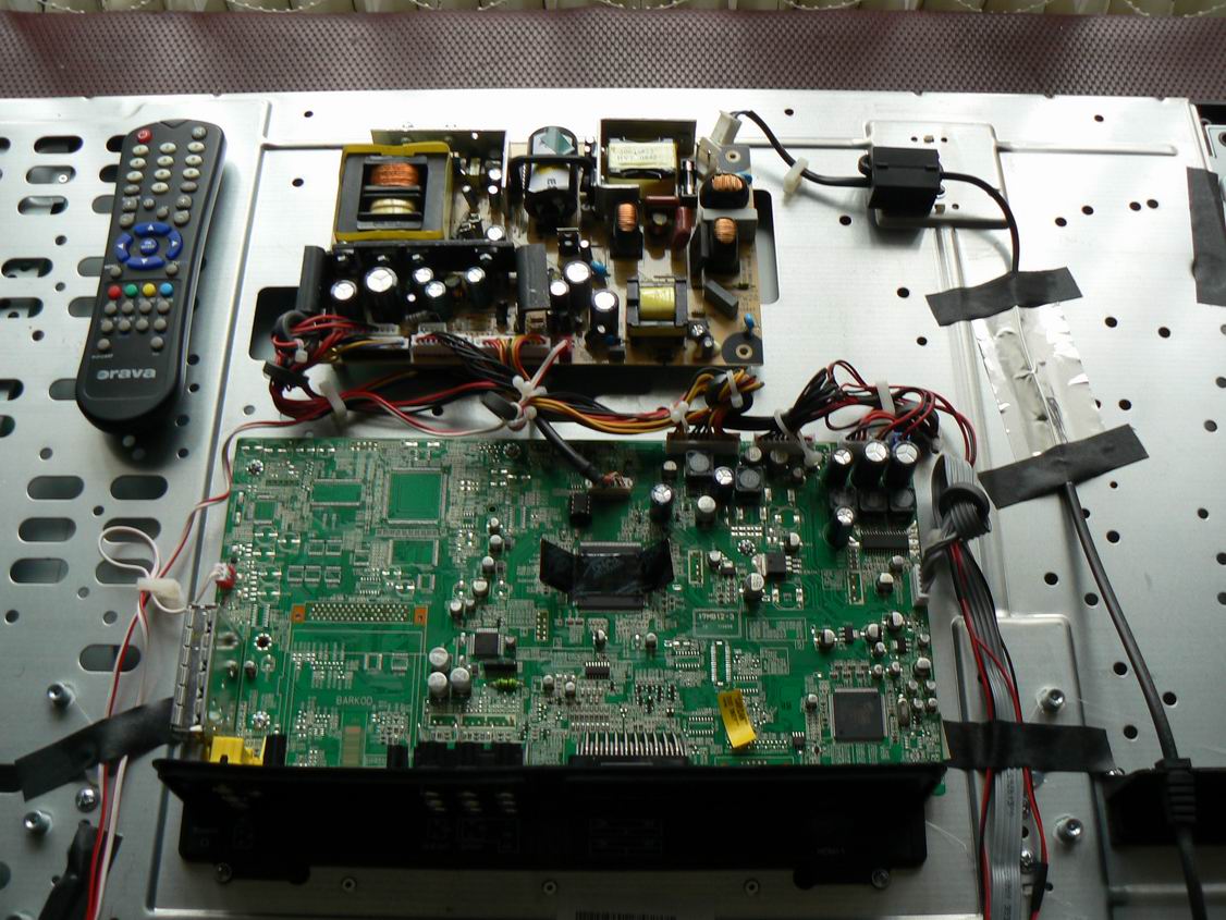

Televízor LCD Orava LT-821D jedná sa o spálený zdroj po blesku . Niektoré súčiastky sú úplne na uhol. Neviem zohnať schému a rád by som tie zhorené veci povymieňal a skúsil to spojazdniť. Poraďte aký je to chassis alebo kde tú schemu nájdem , alebo môže sem niekto hodiť aspoň zdroj ?
Myslím, že vadný bude len zdroj (počas búrky bol TV len v pohotovostnom režime)

Ak ho chcem opraviť , musím byť optimista a veriť, že ten výboj neprenikol všade. Viem isto, že vnikol cez sieť a nie cez anténu.
Veľmi dobre viem, že značka Orava sa už okolo 15 rokov nevyrába na Slovensku, ale keď je na televízore napísané „ORAVA“ a neviem v akej licencii, tak musím napísať Orava.
Zdroj je na plošáku spolu s invertorom a má príliš veľa rôznych výstupných napätí. Ťažko nahradiť.

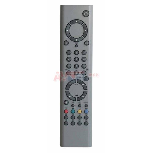

Ovládač je iný – foto posielam v prílohe
Potrebujem schému – je mi jedno či Vestel, Beko, Grundig , alebo Sony – len nech sa zhoduje so zapojením na plošnom spoji.

Opíš aspoň údaje na zdroji - je tam typ /na pravom okraji - podľa fota/ a údaje na riadiacej doske.

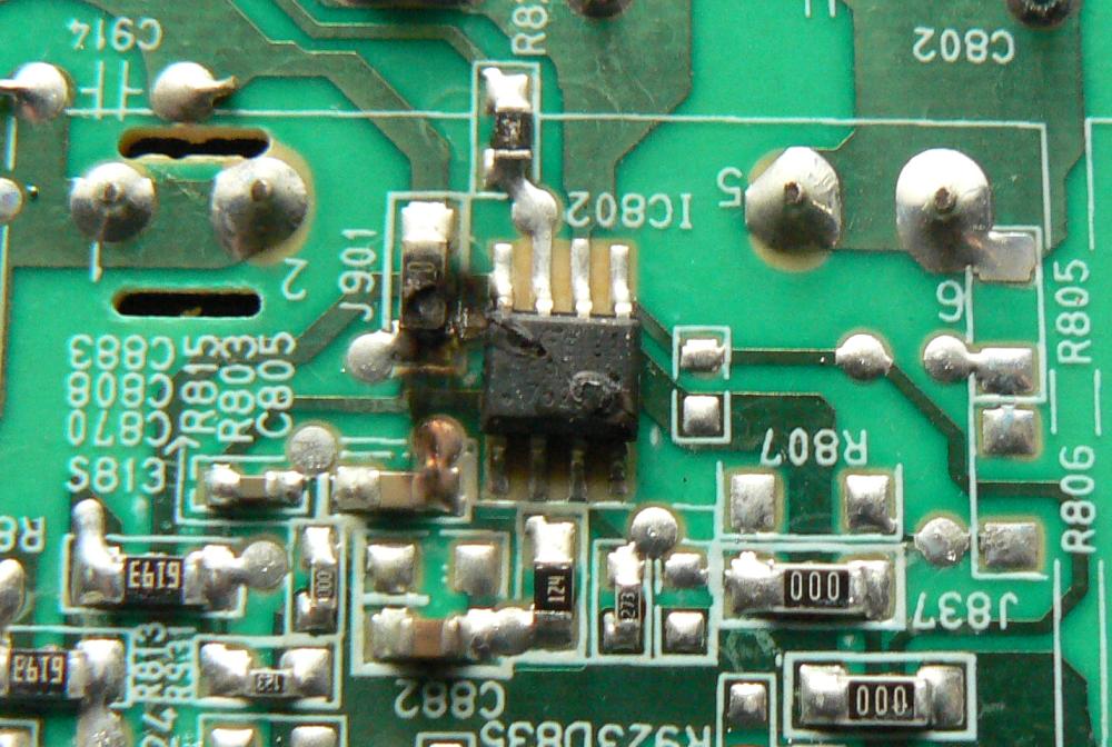

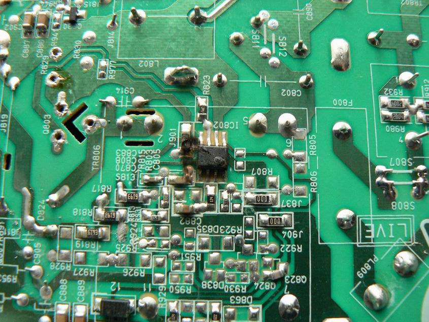

Vypadá to tak, že pomocný zdroj som už sprevádzkoval. Vymenil som “power IO“ DL321 a pár SMD odporov okolo a zdroj funguje. Síce kolíše napätie (kontrolka LED bliká) ale čo už – aspoň niečo.
Na zdrojovom PS je napísané „ 17PW20 “ a na riadiacej doske „ 17MB12-3 “.
Hlavný zdroj má okrem iného prerazený N-MOSFET - P9NK50ZFP a jeho riadiaci IO, ktorý neviem identifikovať (posielam foto - ak to niekto spozná) má čitatelné iba E 133 FAN 752. Tiež potrebujem vedieť hodnotu R823 – to je práve cesta ku G spomínaného N-Mosfetu.
(116.84 KiB) Staženo 254 x

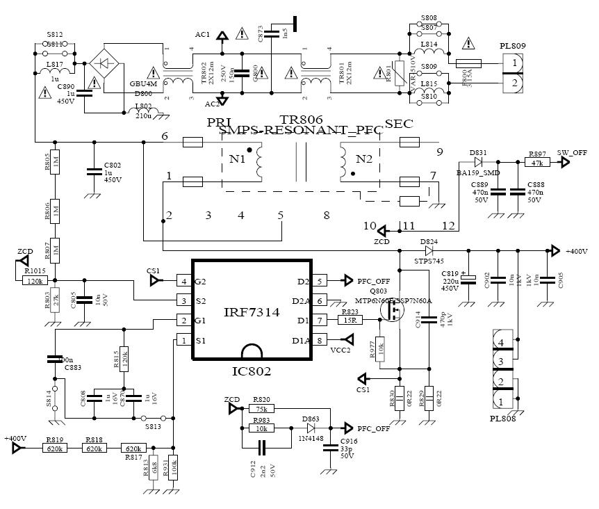

Mal by to byť tento:
17PW20-1 power.pdf
(105.9 KiB) Staženo 749 x

Mysteri píše:Mal by to byť tento:
Áno ,je to ten zdroj ktorý som potreboval vidieť. Ďakujem Mysteri za to ,že si to našiel a sem hodil.
Teraz sa mám o čo oprieť, ale keď na to pozerám, vidím, že skoro všetky aktývne súčiastky sú iného označenia. To ma trošku znepokojuje. Dosť pracne to porovnávam podľa katalógových listov.
Ešte raz vďaka.
Teraz mi to treba poobjednávať a keď to dostanem a zaletujem uvidím, ako to dopadne.

Asi máš staršiu verziu tohto zdroja, tá, čo som sem dal je novšia. Nemáš náhodou na poz.C878 kondík 22n/630? ak áno, tak to je tá staršia... Tú nemám :?
kovmax
Příspěvky: 66
Registrován: 26 zář 2008, 00:00
Bydliště: Čierny Balog
#13 Příspěvek od kovmax »
Na poz. C878 mám 15n /1kV aj na C877 mám 15n /1kV.(v schéme sú obidva 12n /630V)
To ma tak ani netrápi, ale prerazený Mosfet mal nejakú zenerovu ochranu na G-čku a v schéme je mosfet obyčajný, a aj iné súčiastky majú malé odchylky.(najviac sa obávam IO - tie spálené neprečítam a v schéme sú odchylky)
Dám to, čo je v schéme a uvidím.
Příspěvky: 37416
#14 Příspěvek od rnbw »
Vyzera to ako FAN7529. To je ale riadenie PFC, takze tam bude este jeden riadiaci IO.

#15 Příspěvek od kovmax »
Je to ťažké na pochopenie, ale aj ja si myslím, že mám spálené riadiace IO FAN7529 a podľa schémy by som ho mal nahradiť dvojitým P-MOSFETOM IRF7314. Som zvedavý kto vie toto rozumne vysvetliť. Pozrite si tú schému a datacheet IRF7314 - ako to môže pracovať , to neviem!!
