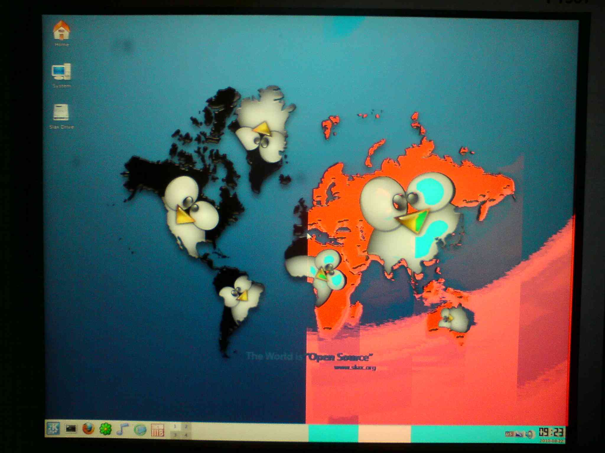

Prestigio P190T - Pravá polovica obrazu má zlé farby

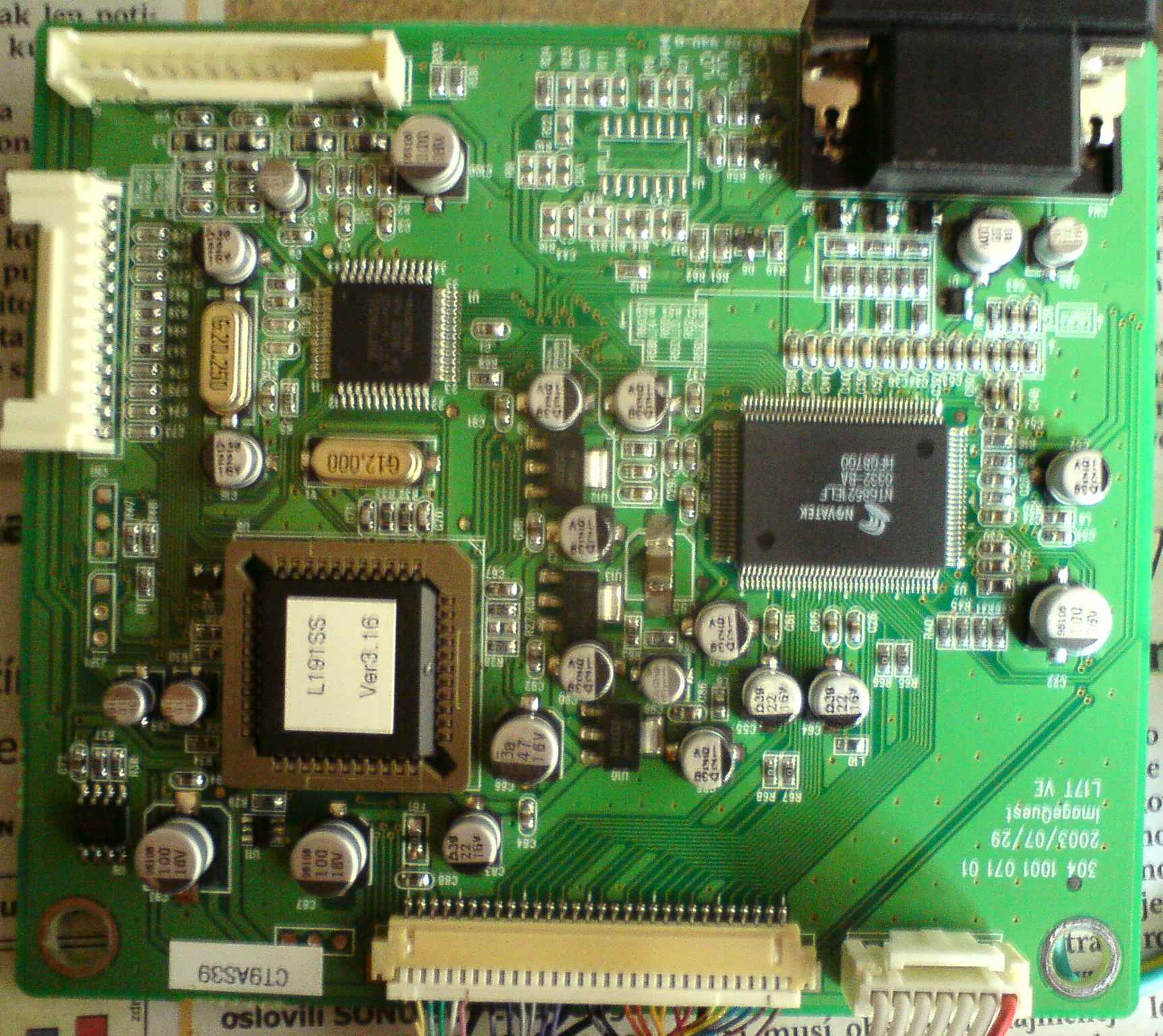

DSC00989.JPG- Pohľad na signálovú dosku
- (285.96 KiB) Staženo 170 x
DSC00987.JPG- Prejav závady
- (114.6 KiB) Staženo 100 x
DSC00986.JPG- Prejav závady
- (162.67 KiB) Staženo 112 x

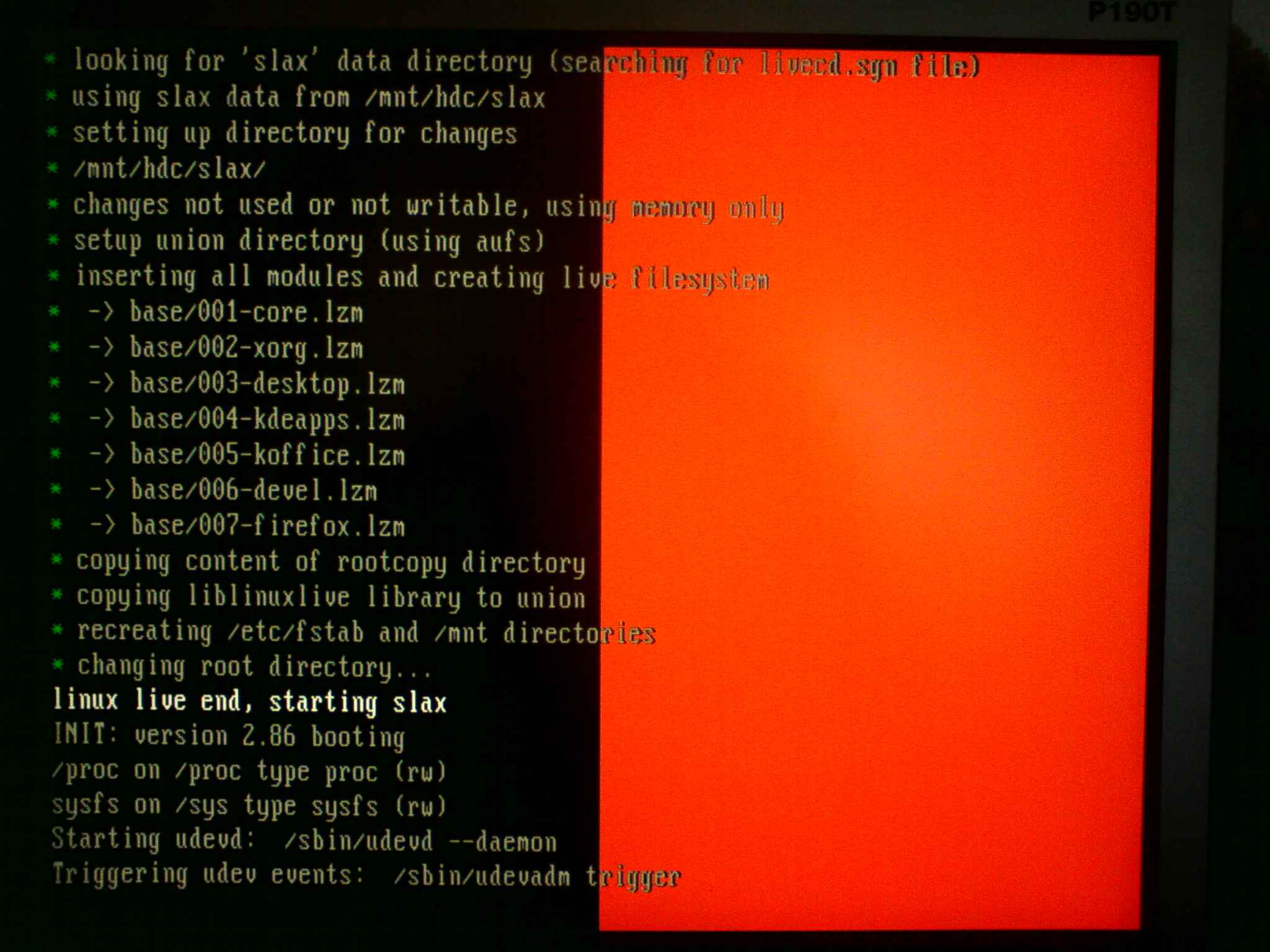

Nemá niekto niečo lepšie?
DSC00992.JPG- (124.94 KiB) Staženo 152 x
Re: Prestigio P190T - Pravá polovica obrazu má zlé farby
Duvsan píše:Raz sa mi ukázal obraz dobrý, ...
Šváb ma tiež napadol, ale toto by sa nestalo. Nie?
Škoda ho.
Skúšal si dať "reset to factory defaults" v menu toho LCD? Môže to byť totiž aj zblblá elektronika. Alebo resetnúť Serial EEPROM.
P.S.: a čo ten podozrivý žltý káblik na koncovke vľavo dolu? (3. obrázok v prvom príspevku)
