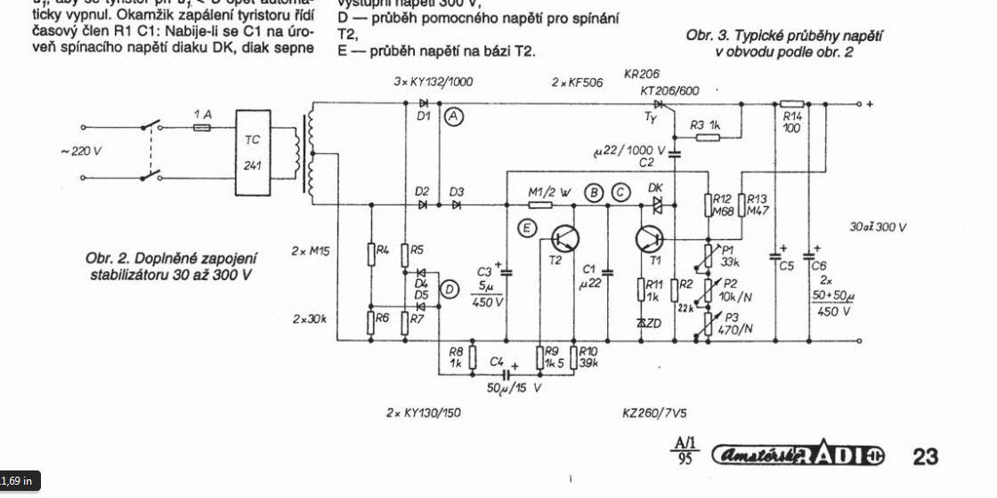

Našiel som jedno rozumne zapojenie (stabilizovaný zdroj 30-300V) ale potrebujem nahradiť nasledovné sučiastky:
T- KF506
TY- KT206/600
DK- KR206
D- KY132/1000
KY130/150
Prikladam zapojenie v prilohe, prúd udáva autor podľa transformátora, koľko to môže najviac dať to zapojenie, ak budem mať aj 200mA trafo?

S tymto by som v ziadnom pripade nenapajal zosilovac...kvoli ruseniu od tyristoru.

somorastiku, mně se zdá, že jsi trošku pohodlný, ty náhrady si přece můžeš snadno najít v GME nebo GESu. Výběr těch tranzistorů není nijak kritický, např. BC639. Diak ER900, tyristor TIC106M (stačí i MCR100-8 ), diody všechny 1N4007.
Tyto součástky by měly pro zdroj s výstupním proudem 200mA stačit. :wink:
p.s. Burajko má samozřejmě pravdu, ale pokud jde jen o zkoušecí zdroj, lze nějaké to rušení (při jinak dobré filtraci) vytrpět. Ostatně podobný stabilizátor se běžně používal v čs. čb tv přijímačích od řady Olympia výše. :wink:

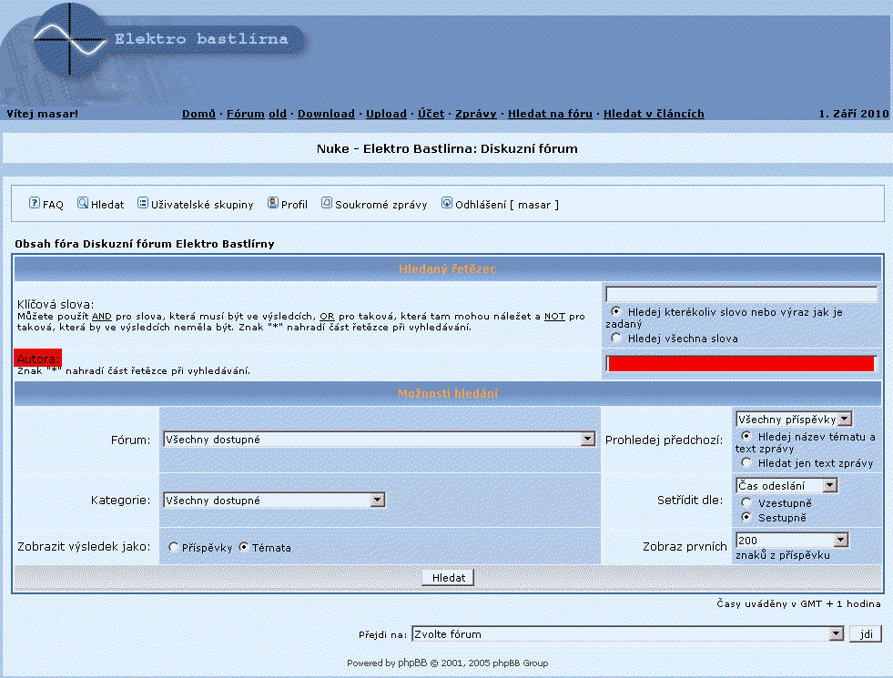

Chyba mi vyhľadavanie podľa autora
Příspěvky: 14454
#13 Příspěvek od masar »
Mýlíš se, nechýba:
:wink:
