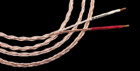

Určitě hraje lépe, zvlášť když se s tím můžeš pochlubit sousedovi. :D Až mu řekneš, že máš takovejhle Kimber Kable 4TC 2 x 2,63 mm2 a stál 795,-Kč/m čistá ruka. Pak to má teprve ten správnej zvuk. :lol:
(26.34 KiB) Staženo 146 x
