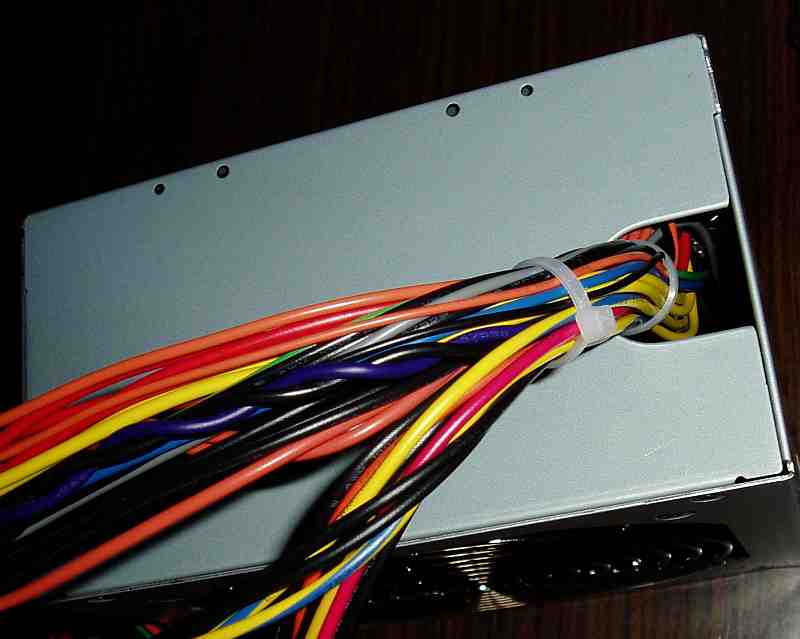

Nevím jak značkové LED, ale před hodinou koupený zdroj mě překvapil zase novým úsporným opatřením čínských soudruhů: vysr.ali se na průchodky skrz plech a svazek kabelů vedou přímo dírou. Takže někde v 50° vedru bude jednou o ohňostroj postaráno.

Dyť je ten okraj hezky zapertlovanej, o to neprořízneš kabel ani když se budeš snažit. A není to nic nového.
