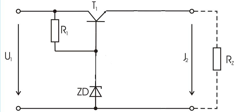

schématicky to zapojení s tranzistorem a diodou bude vypadat jak prosím??

Täkhle se preci na tom odporu uz tolik nespali. Vystup cca Zenerovo napeti.
(18.61 KiB) Staženo 102 x

skwor píše:Täkhle se preci na tom odporu uz tolik nespali. Vystup cca Zenerovo napeti.
Na odporu ne... :D
Ale jinak ventilátor spotřebuje 1W a lineární "stabilizace" 3W...
