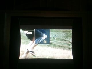

Zdravim mam problem na TV Tesla.Obraz je po stranach stazenej viz. obrazek.Prosim o radu v cem by mohl byt problem.Dekuji Tom.

Hledej výrazy jako korekce podušky, modul O-W (E-W) a podobně.
Fakt je, že korekce východ-západ (jinak řečeno korekce podušky) se tu probírá doslova několikrát do měsíce. V mnoha televizích je to často odcházející obvod.
Samozřejmě předpokládám, že obrázek zabírá větší plochu na obrazovce, než na fotce, kterou jsi měl napřed oříznout.

Jedná se o závadu v obvodu korekce poduškovitosti "východ-západ" (E-W).
Tato informace by měla stačit k tomu, abys o tomto obvodu zjistil vše potřebné (i třeba hledáním na tomto fóru), pak vzal měřák a zkontroloval napětí a součástky v tomto obvodě. Potom se tady svěř s výsledkem této práce a snad ti pomůžeme. :wink:

Hlavne skontroluj studené spoje v okolí E-W korekcie mal som to už a presne na tom TV. :lol:

Ta fotka je hrozná - příště rovnou vyfoť vypnutou TV.
Trochu jsem to přisvítil.

Nie je ich zas až tak vela 100Hz s obrazovkou 16:9 a riadkové rozklady majú podobné.Každopádne je chyba v E-W korekcii.Ja som mal stuďák tak nech sa pozrie.
