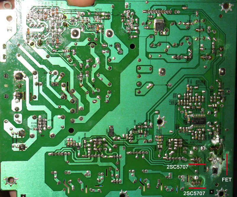

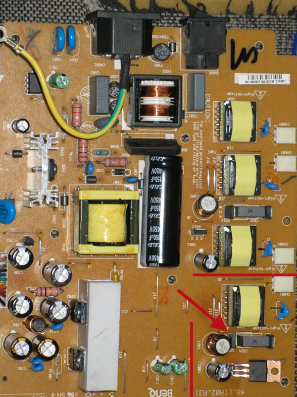

V okolí jsem měřil, na co jsem přišel, SMD tranzistory, diody.. měnil elyt.. zasílám i foto, za každý nápad budu vděčen..

V převážné většině jen studeňáky - proletovat VN trafa, Mosfety, 250V kondíky mezi tranzistory.
V části odešly C5707 - výměna a proletování jako výše.
Dvakrát jsem měl ty uhnilé nohy u velkého kondu - výměna a proletování jako výše.
Jen v jednom případě odešly i ty J598 - výměna za ty 9024 a proletování..... Edit - bylo to víckrát, už se mi to motá dohromady
V jednom případě vadná jedna z trubic - neopravuji a nechávám si na díly zbytek. Tak tak nějak to u těchhle zdrojů chodí.
