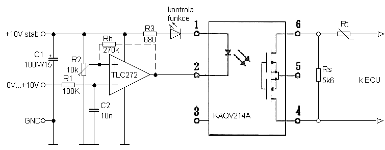

Nemusí to být vůbec složité, ikdyž neznám přesně zapojení odporového čidla. Elektronickou náhradu tvého "tlačítka" lze řešit celkem snadno pomocí optočlenu KAQV214A, řízeného např. OZ s nastavitelnou komparační úrovní na těch tvých 3 - 5V.
Nic složitého. Chceš to nakreslit? :wink:

Tady je ten automatický spínač. Trimrem R2 se nastaví prahové napětí (např. +3V), při kterém spínač sepne a zkratuje odpor Rs, který je v sérii s teplotním senzorem. :wink:

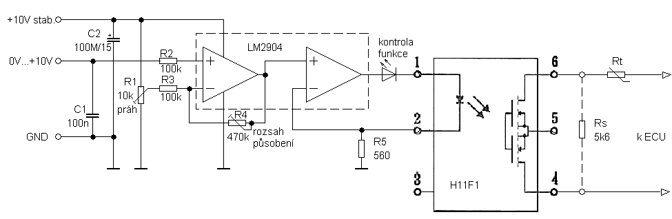

p.s. Lze samozřejmě navrhnout i podobně jednoduché zapojení, které bude v daném teplotním pásmu (odpovídajícím napětí na teploměru např. +3V až +5V) plynule snižovat odpor spínače a tak postupně vyřazovat předřadný odpor. OZ (nebo jiný IO) se přitom zapojí jako převodník napětí/proud. :wink:
Ještě jsem obvod doplnil o malou hysterezi (odpor Rh) a LED kontrolku. Může se hodit při oživování. :wink:
A ještě jsem opravil hodnotu R3.
Druhé schema je navrženo pro plynulé řízení proudu LED optočlenu.
