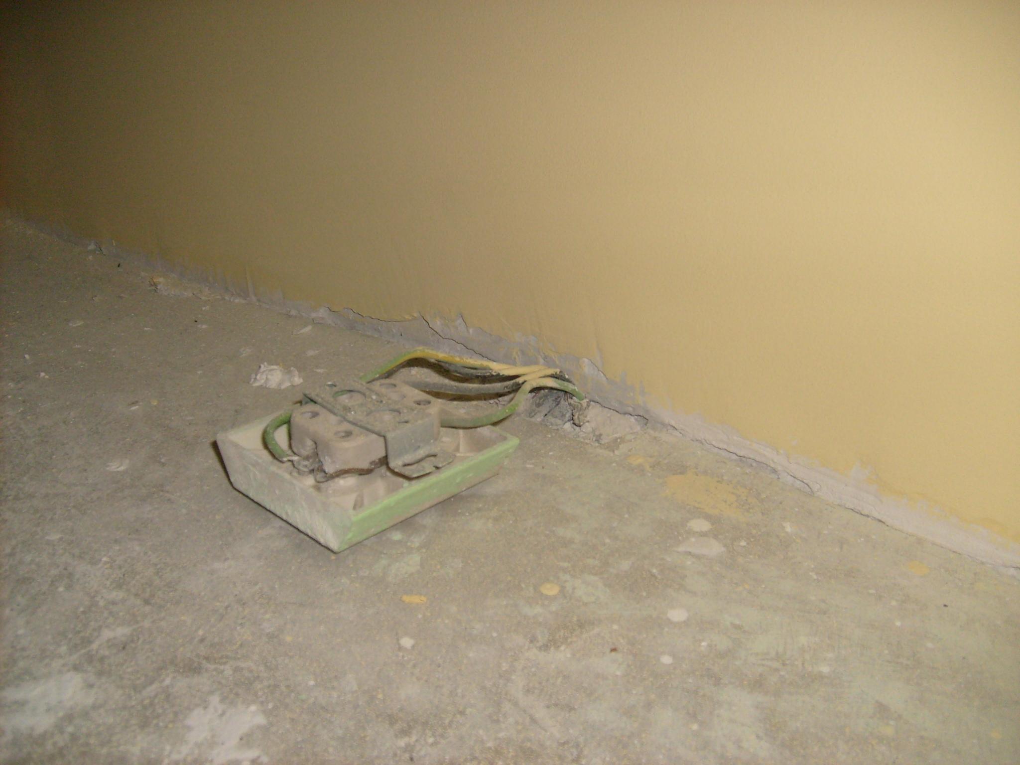

Zdravím,
zásuvka sa ruší, ale prepojenie vzhľadom na funkčnosť ostatných zásuviek zatiaľ zostáva. Pri rekonštrukcii zostávajúcej časti bytu v budúcnosti sa toto vedenie ruší - v ističovej skrinke odpojí, a stane sa tak bezpredmetným.
Prepojenie by zrejme najlepšie, vzhľadom k tomu, malo byť pod úrovňou podlahy. A malo byť teda imúnne aj voči náhodne vytečenej vode. Na podlahu pôjde laminátová (plávajúca) podlaha.
Ako by ste vyriešili?
(238.3 KiB) Staženo 181 x
#2 Příspěvek od EKKAR »
Předpokládám, že tam pod tou původní zásuvkou je dvojitá krabička na panel = je v ní v dolní části i místo na "věneček". Dvojitou krabici vyhoď, kup jednoduchou včetně věnečku a víčka - dráty strč do krabičky, přitáhni na jednotlivé kontaktní lišty "věnečku" a zakrej víčkem. Ty dráty po obvodě podlahy určitě bývaly v liště, tak se optej toho, co Ti bude pokládat a následně lištovat tu plovačku, jestli má lišty pro schování elektroinstalací - a před krabičkou tu lištu jednoduše vyřízne... Pokud bys požadoval vodotěsnost, není nic jednoduššího než krabičku po obvodě a v místech vstupu drátů utěsnit sanitárním bezbarvým silikonem - já bych to ale nedělal, protože ji určitě budeš potřebovat časem otevřít a ten silikon se blbě dloube ven...

#3 Příspěvek od jogo »
Áno, bola tam tá inšt. krabička,
ale radšej by som, keby to už nebolo vidieť..
Asi by nebolo od veci pozrieť v podlahe či je v blízkosti výstupu káblov na povrch nejaký inštalačný kanál, tam by sa mohla dať tá inšt. krabička, Al káble na venčeku dotiahnuť pérovými podložkami..

Asi jedině zasekat do zdi.

#6 Příspěvek od jogo »
Toto nie je môj byt, stále sa trápim už v inom vlákne spomínanou výpomocou, zostal som tu "holka pro všechno", a nejako to nemá konca. Žiaľ, ani odmeny :D
Byt bol pôvodne rozdelený na dva okruhy svetelné, dva zásuvkové, kúpeľňu. Inštalácia zásuviek je vedená v podlahe, ale keďže ja som pre inovovanú časť bytu rezal drážky a využíval na vedenie spoje v rohoch panelov, inštalačné kanály v podlahe som ešte neodkryl. Teraz sa tomu asi nevyhnem.

0bávám se, že někde ani ty kanály nebyly: někde šel kabel dutinou v panelu, někde byl už předem zalitý, někde dokonce zatahovali kabel dodatečně do spár mezi panely po svaření armatur, to obvykle, když dali podlahový nebo stropní panel opačně (jeden takový mám doma - v garnýži schovaná krabička a tam nastavený vývod světla, zatímco pomocí rádia jsem našel nezapojený kabel ze světelné krabice končící v protější stěně místnosti, od níž mělo to světlo vést; teď tam můžu mít jen nurglázu, protože kvůli tlustšímu svítidlu bych neotevřel okno).
Nebylo by lepší rovnou zasekat nové vedení, a třeba i se zásuvkou, než tu podlahu položíš?

Pri troche námahy sa tam dá do panelu plochá krabica s venčekom "zasekať" a zasádrovať. Dvomi skrutkami upevniť hranaté viečko.

Koukám, že vodiče jsou dost dlouhé. Takže bych to udělal tak, že bych je, zkrácené o omačkané pahýly, zasekal do panelu kousek nad podlahu, a na horním konci vysekal malou kapsu hlubokou 10 mm na dvě Wago svorky s páčkami.
Překryl bych to hranatým víčkem na 2 hmoždinky (svorka je tlustá 15 mm, 5 mm by se vešlo do toho víka k instalační krabici na omítku) a objel prstem namočeným do sádry nebo bílého tmelu k utěsnění kvůli malování, aby tam nezateklo (zvlášť pokud tam nebude ta vazelína - viz níže)..
Při likvidaci se Waginy sundají, oškrábne a zasádruje se to.
Bylo by vhodné do těch svorek dát vazelínu Alu-Plus http://www.wago.com/cps/rde/xchg/SID-BC ... sy-383.htm ale pokud to není na léta, tak to není tak nezbytné. Kdyby to mělo být na léta, tak i tu mělkou instalační krabici by si to zasloužilo.

#11 Příspěvek od jogo »
Dík dík moc, aj keď niektoré som si až teraz prečítal, ale iste bude motivácia aj do budúcna.
Vyzeralo to takto:
z ističovej skrinky šiel pôvodne kábel do izby do prvej zásuvky, následne do druhej a potom do kuchyne do zásuviek. Izba už je po el. rekonštrukcii - je tam nový kábel aj s novými umiestneniami zásuviek, staré vedenie zostalo len kvôli kuchyni, ktorá by sa mala robiť po pozviechaní sa po neplánovanom finančnom vykrvácaní. Pri ťahaní káblov som sa však predtým v duchu predprípravy presekal od ističov aj do kuchyne a nechal tam 3 káble (dva 3x2,5 a jeden 3x1,5) pre budúcnosť visieť voľne stočené pod stropom.
Keď som dnes začal v izbe sekať do podlahy (vyzerá že aj tu je to namiesto v kanáli ťahané "kudy kam"), napadla ma taká geniálna a súčasne jednoduchá myšlienka, že som hneď zahodil nový a touto nenáročnou prácou práve ohnutý, nie zrovna lacný, akýsi zliatinový Baumax-ový majzel značky Merox. V kuchyni som následne v prvej zásuvke odpojil prívodný kábel z izby. Začiatok kábla v ističovej skrinke som odpojil tiež. Tým som kuchyňu osamostanil, izbu zbavil starostí a káble v izbe aj so zásuvkami pri podlahe odstrihol, čo následne prekryjem poterom. No a v kuchyni som jeden predpripravený nový kábel 3x2,5 provizórne stiahol v lište dole a provizórne napojil ako prívod do prvej zásuvky. Zelenožltý spojil so zeleným a modrý nechal zatiaľ voľný :) . Čiže izbu som takto obišiel a na radosť susedov problém bez ďaľšieho búchania vyriešil.
Z dôvodu využívania zatiaľ starého rozvodu kuchyne Cu 2x1,5 to samozrejme dočasne istím ističom 10A.
