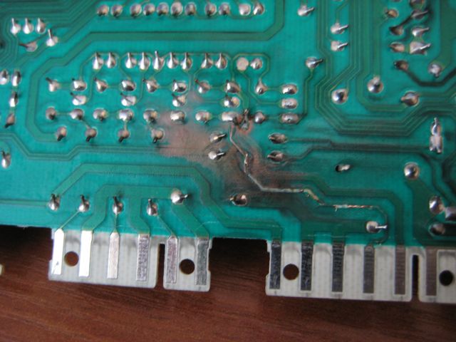

došlo mi k propojení všech čtyřech drátů (dva černé, dva růžové) u spínače blokování dveří. Propálil se konektor a slila se izolace. Při zapnutí se vzadu z pračky zablesklo a vyhodila pojistky. Je někde uvnitř pračky ještě nějaká pojistka nebo došlo k odpálení něčeho důležitého?
Konektory jsem vyměnil, ale pračka nereaguje. Vůbec se nerozsvítí kontrolky. Nechci se hrabat v elektronice, takže než to rozeberu raději se optám zkušených.
Ke spínači zámku dveří vedou dva černé dráty, které jsou spínačem spojeny v momentě, kdy se zámek sepne. Současně tam vedou ještě dva růžové, kdy jeden z nich je spojený s jedním černým (přívodním) a druhý vede k pozistoru, který po zahřátí zamkne zámek a tím propojí ty dva černé.
Nevíte jestli je tam někde ještě nějaké jištění a zda si to člověk může opravit sám?
