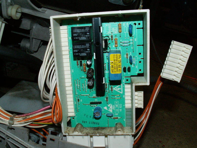

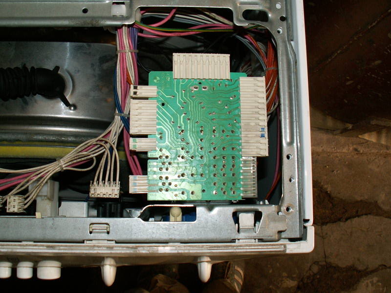

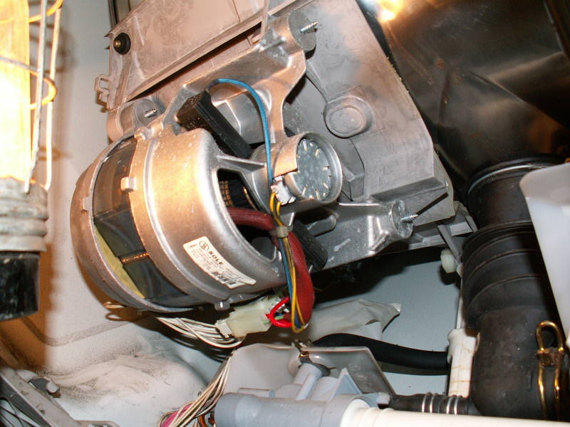

Tak sem na tom dnes trochu zamakal, ale stále nevyřešeno. Elektroventil vody otvírá, ověřeno, tlakové spínače spínají - proměřeno, profouknuto. čerpadlo výstupní proměřeno a otestováno, točí se, čerpadlo oběhové taky vyzkoušeno, točí a bzučí - to je to bzučení co sem vždy po zapnutí slyšel. Topná spirála má 38ohmů, těsní. Neumím zkontrolovat spínač dvířek - vedou z něj 3 dráty. Taky sem netestoval spínač vody v bubnu, bez vody mezi výstupy není žádný odpor ani zkrat. Taky si neumím poradit s motorem - vede na něj kopec drátů z řídící jednotky, a už vůbec nechápu, co je ten malej "motoreček" na konci hřídele (viz foto) - snímač otáček? Dá se ten motor vyzkoušet nějak jednoduše bez regulace? Při měření ohmetrem na kartáčích má cca 4ohmy,
Prohlédl jsem také programátor - vypadá v pořádku, nic v něm nechrastí, nic z něj nevypadlo, opticky jsem kontroloval výstupky při protáčení.
Neklidnej jsem z té desky řídící jednotky, tam je to s diagnostikou špatný. na desce je celkem hodně pasivních smd a taky dva integráče s nestandardním označením. Proměřil jsem alespoň diody a opticky zkontroloval kondenzátory. Vše na první pohled OK, deska bez prasklin, oxidace a opalů.
Předpokládám že otáčení toho programátoru organizuje tahle deska :(
Napadá ještě někoho, na co kouknout? Jsem celkem smutnej, pračka je vevnitř v krásným stavu, hadice jako nový, řemen neprokluzuje, žádný uvolněný spoje atd.

Takže zdá se vyřešeno. Vyměnil jsem pro jistotu odrušovací člen na přívodním kabelu, udělal rozborku všech konektorů, pročistil WDčkem, programátor jsem vykoupal v isopropylu, desku ŘJ jsem taky umyl, kontakty vypucoval. Zatím sem nezkoušel celý cyklus praní, ale programátor už se neprotáčí, bez připojerné vody poslušně čeká na vodu, a při přetočení programátoru na M - odstřeďování bezproblémů točí bubnem a odstřeďuje včetně odemčení dvířek na konci.
