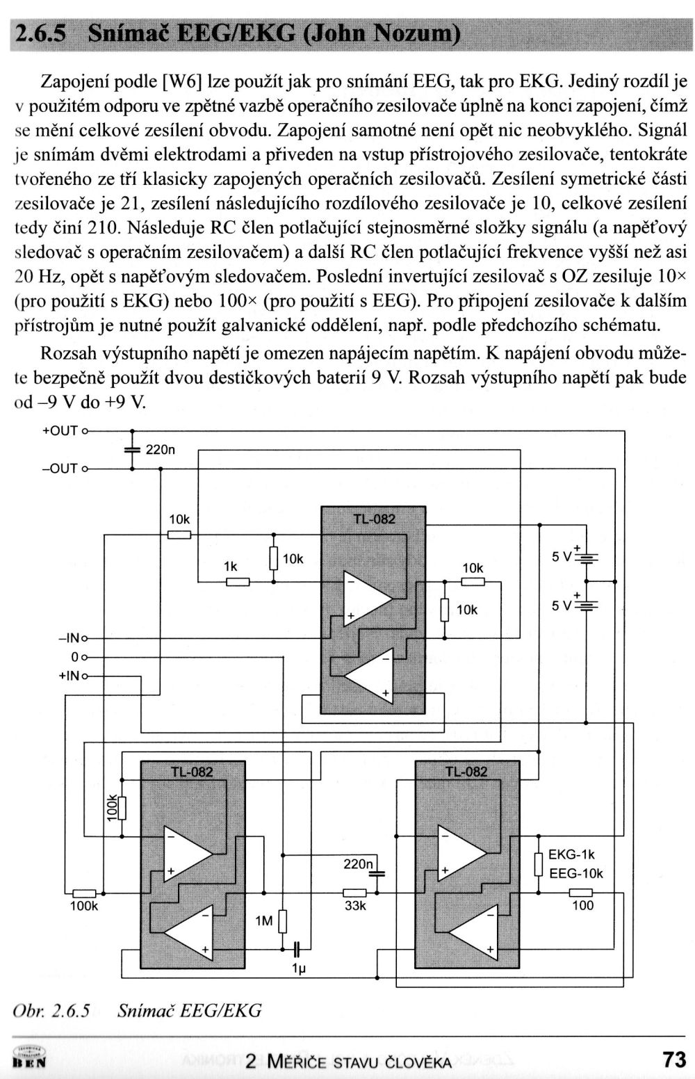

Tak som sa rozhodol konečne pustiť do stavby. Našiel som tri schémy.

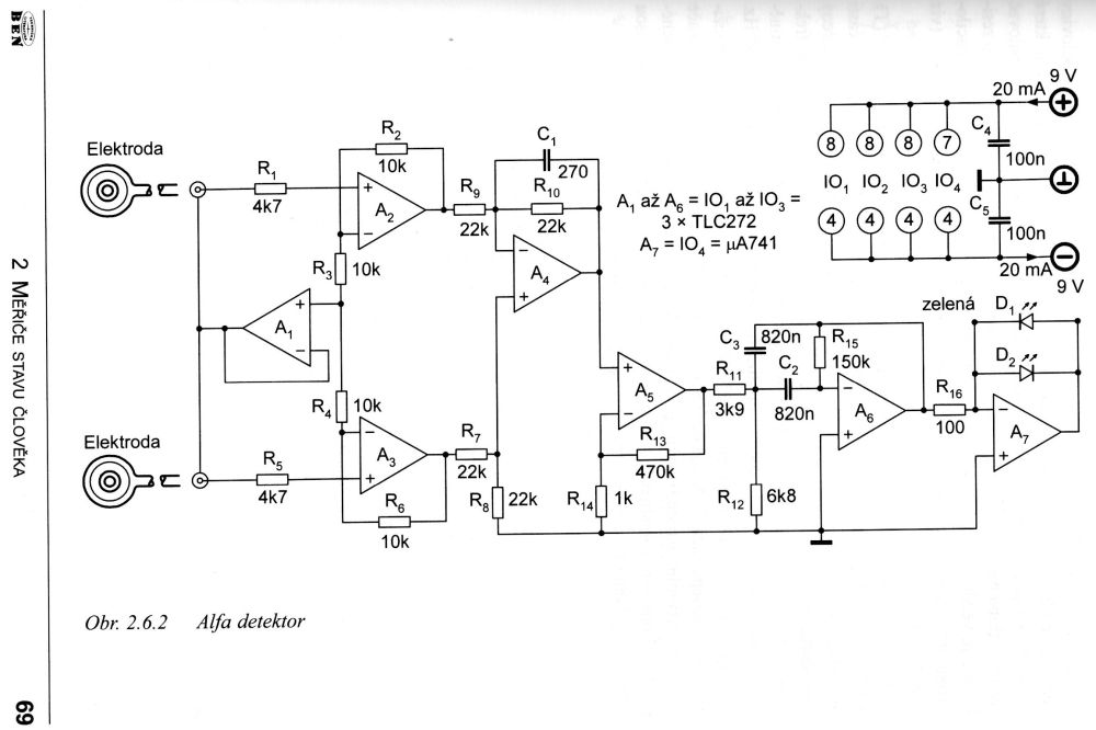

:arrow: Najprv by som vyskúšal tú jednoduchšiu. Len vymyslieť ako najvhodnejšie zobraziť výstupný signál.

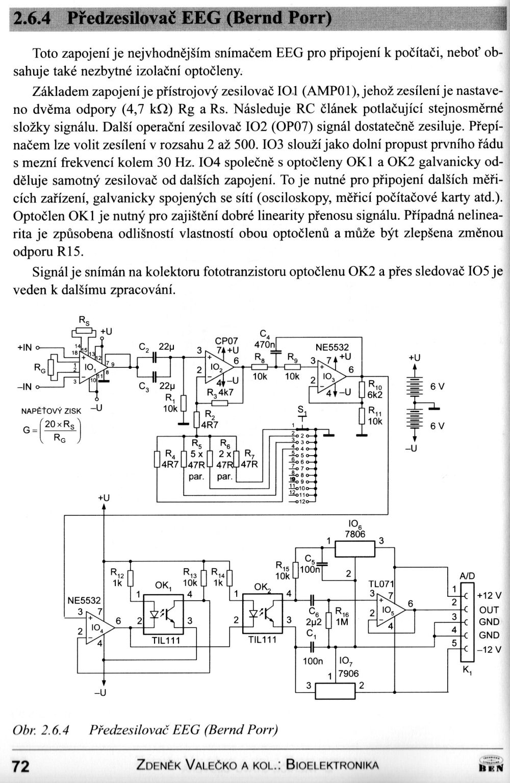

:arrow: Neskôr tú zložitejšiu schému, ktorá už má vystup ku počítaču, avšak bez vhodného programu to nebude moc platné.
:arrow: Zaujimavo vyzerá aj schéma pre biofedback, u ktorého sa dá zmenou hodnôt súčiastok určiť ktorú frekvenciu zosníma.
:idea: Použitím niekoľkých obvodov by som mohol získať prehľad o všetkých frekvenciach naraz. Najlepšie s pripojením ku niečomu takémuto :arrow: http://www.najnotebooky.sk/emachine-em350-21g16ik-2fg
Naskýta sa otázka z akého kovu alebo zliatiny zhotoviť elektrody. V knižke sa píše, že by postačila aj nerez, ale uvádzané je v originále striebro resp. jeho chlorid.
:?: Bol by použitelný plošný spoj postriebrený v dostupnej striebriacej kvapaline.

+-9V napájení asi nebude při poruše tak úplně bezpečný zdroj ve smyslu ČSN, pokud jsou elektrody přímo na hlavě.

A navyše vodivým gelom hlava pomazaná.
