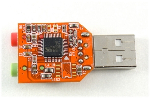

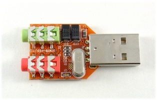

#4 Příspěvek od ok1hga »
nebo se to může opravit, zpravidla se to tam dostává po napájení pro elektret, dodělat blokování,
ale tobě to nedoporučuji, chce to odborníka, lepší bude jiná zvukovka . . .

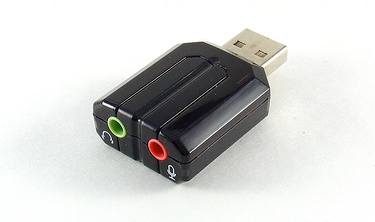

třeba i do USB se prodávají externí zvukovky a za pár korun . . .
http://www.seznamzbozi.cz/?p_min=&p_max ... +karta&o=2

tyjo na to stačí redukce do usb? já sem vždycky myslela že to musí mít kartu s čipama....
Takže říkáš že tam něco jako probíjí to vrčení z počítače jo? ale je zajímavý že z repráků ten zvuk to vrčení nejde ani když sou puštěné nahlas... Tak jaktože to probíjí jen to zdířky pro mikrofon a ne do zdířky pro repráky?

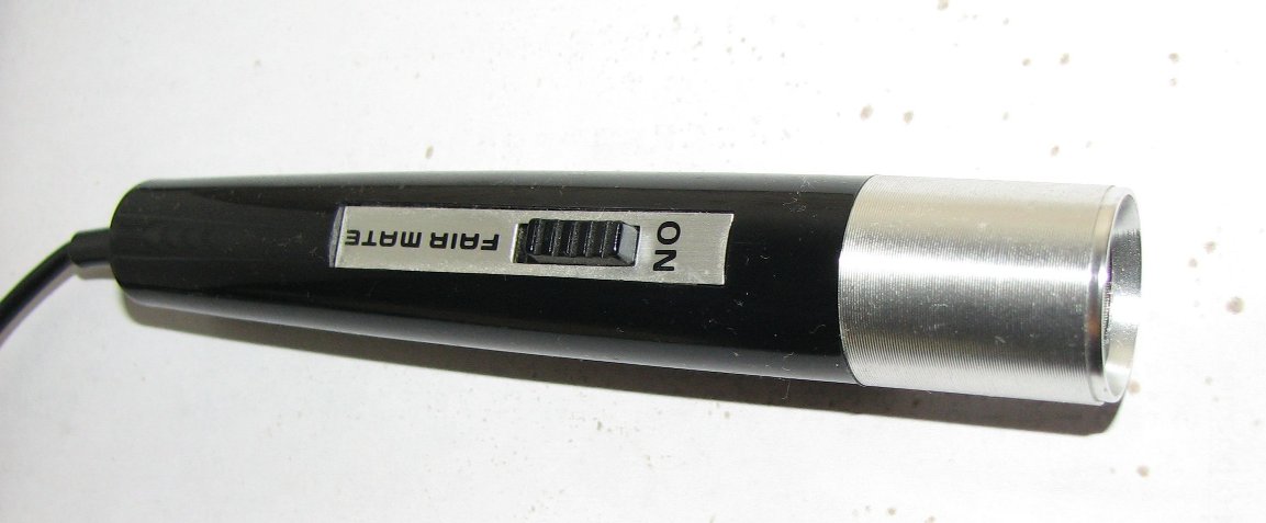

Ale prdlačky, neřeš následek, dokud příčiny trvají: co je to za mikrofon?
Je to elektretový s vestavěným předzesilovačem a napájený z počítače nebo normální dynamický? Mnoho let se totiž k magneťákům dodávaly dynamické mikrofony a vstupy kazeťáků jim byly přizpůsobené. Mikrofony, vhodné pro připojení na zvukovku počítače, se vestavovaly dovnitř kazeťáků. Jen pár výrobců je dodávalo jako externí a jen k nemnohým modelům.
Z dynamického totiž leze podstatně slabší signál, než z elektretového, a v nastavení zvukovky musíš to napájení vypnout, jinak ti do signálu poleze rušení v důsledku přetížení napájecí smyčky toho elektreťáku, jde v podstatě do zkratu. Zvukové projevy jsou různé podle konstrukce té zvukovky.
Pak taky musíš mít vyšponované zesílení zvukovky, co to dá, ale tím se také zesílí rušivé signály, které se dostávají do vinutí cívky mikrofonu a propojovacího kablíku indukcí rozptylovým polem vychylovacích cívek obrazovky monitoru, rozptylovým polem trafa v některém blízkém zdroji a podobně. Ty mají charakter bručení, šumů a pískání.
To jsou věci, které sebelepší zvukovka nevyřeší.
Kup si někde v drogerii nebo bižuterii za šest pětek třeba takový, zkus to s ním, a pak na to určitě přijdeš.
Dost pravděpodobně bude i kvalitnější, než to, co se kdysi dávalo ke kazeťákům, přece jen neuměly všechno nahrát, tak se na kvalitu tak nehledělo, hlavně, když to zvládne řeč.

To nie je redukcia, ale USB zvukovka.

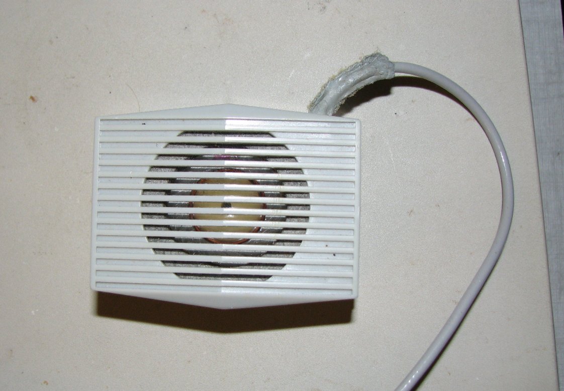

#13 Příspěvek od eva22 »
Mikrofon od kazeťáku
(55.79 KiB) Staženo 97 x

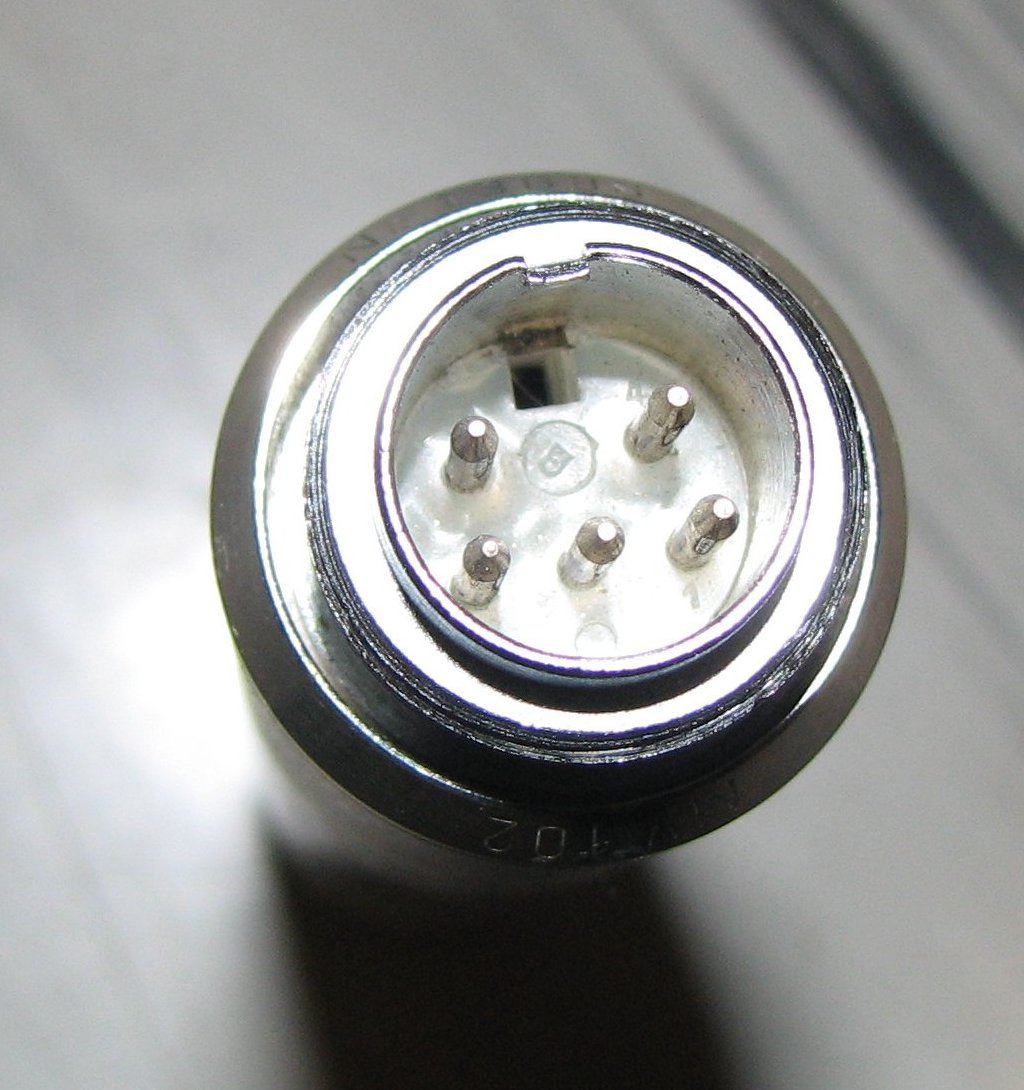

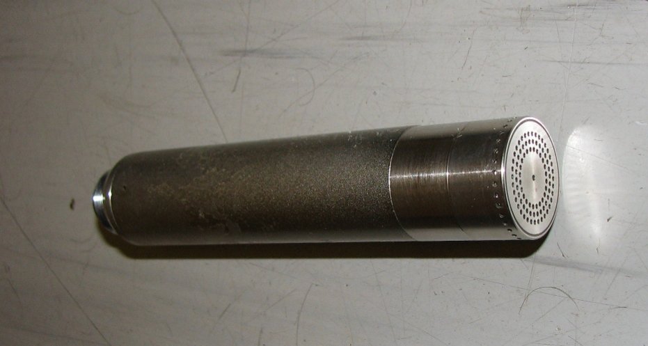

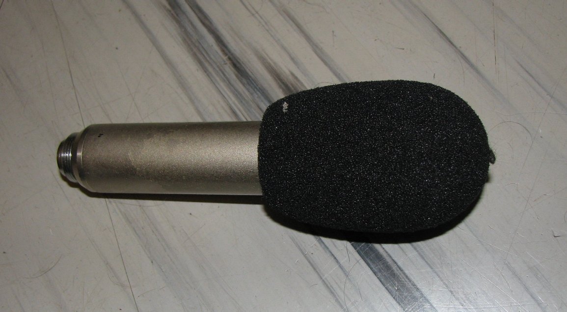

#15 Příspěvek od eva22 »
Mikrofon od zvukoměru
(149.73 KiB) Staženo 80 x
