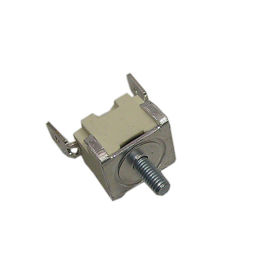

cabernet
Příspěvky: 2810
#7 Příspěvek od cabernet »
Nejedna sa o toto?
(17.02 KiB) Staženo 188 x

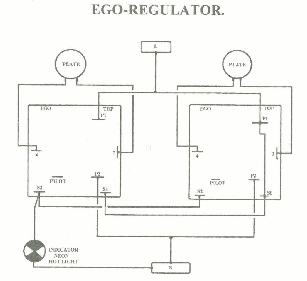

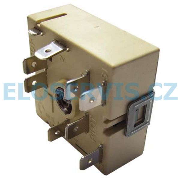

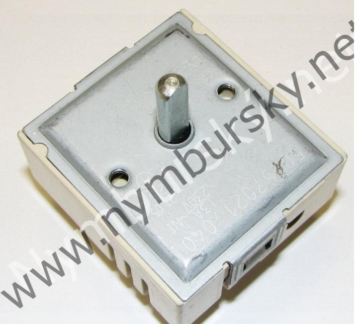

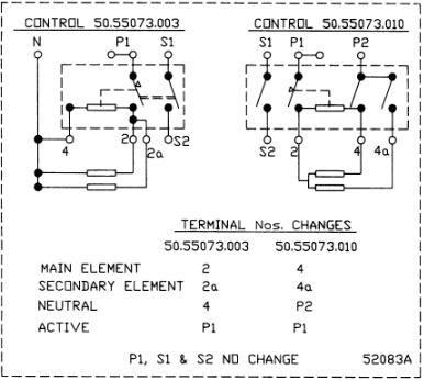

MilanCZ
Příspěvky: 457
Registrován: 08 dub 2008, 00:00
Bydliště: České Budějovice
#8 Příspěvek od MilanCZ »
Nejsou náhodou v Zanusskách regulátory energie ?
(51.24 KiB) Staženo 182 x
(53.7 KiB) Staženo 165 x
Příspěvky: 20872
#9 Příspěvek od BOBOBO »
Asi tak nějak jsem si tu regulaci představoval já . Mohl by jsi nám , MilaneCZ , čmárnout připojení do obvodu ? Určitě bych Ti nepoděkoval jen já . A kdyby byl ještě levný zdroj .....
MilanCZ
Příspěvky: 457

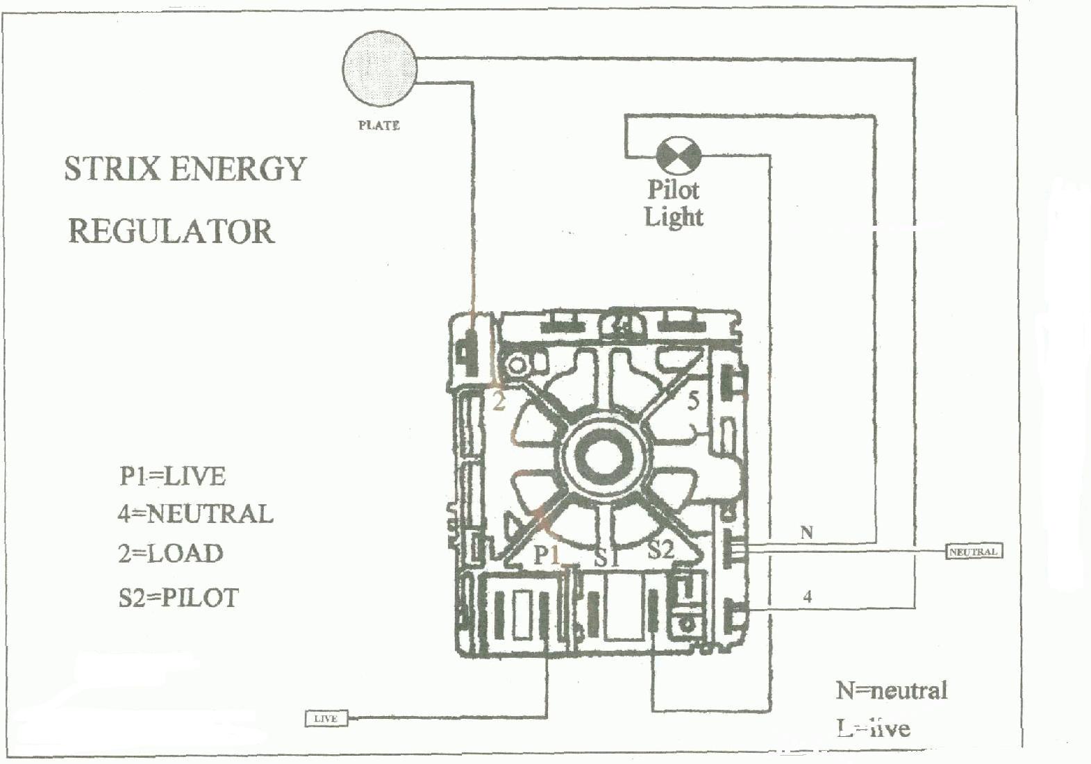

#10 Příspěvek od MilanCZ »
Možností je samozřejmě více, snad tyto pomůžou...
vnitřní zapojení EGO 1, EGO 2
(53.53 KiB) Staženo 200 x
starší typ - celoplastový
(123.2 KiB) Staženo 221 x
nový typ - plech-plast
PILOT - výstup na kontrolku zapnutí
(65.56 KiB) Staženo 273 x

A ještě máček , ta kontrolka je tam šupnutá jak ? Dík
MilanCZ
Příspěvky: 457
#13 Příspěvek od MilanCZ »
Jak ji tam šoupneš je na tobě, ale zapojená je na Pilot a N..
fredis
Příspěvky: 5538
Bydliště: Třebíčsko
#14 Příspěvek od fredis »
Podle schématu jde na S2.....
MilanCZ
Příspěvky: 457
#15 Příspěvek od MilanCZ »
fredis píše:Podle schématu jde na S2.....
Záleží jakou kontrolku má na mysli, jestli na zbytkové teplo (pak S2), nebo kontrolku zapnutí (pak Pilot - ale u reg. nového typu - u staršího S2). :wink:
