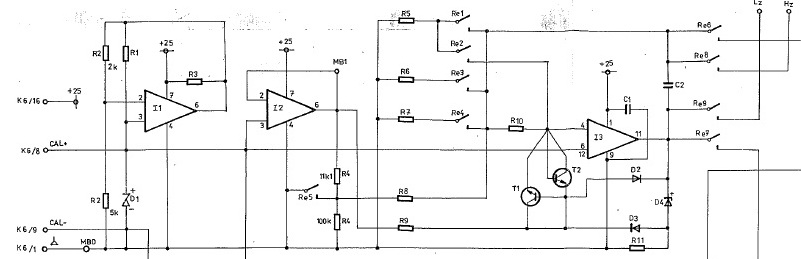

Shořelý odpor v invert vstupu, proražený ochranný trand T2 a i při rozpojených svorkách ukazuje hodnotu odporu nízkou, různě podle rozsahu. Proudový zdroj funguje jen do malého odporu, jinak I3 nedovede dosáhnout potřebného napětí výstupu.
www.sigmaphon.cz
nešlo měřit na rozsahu 1,5MΩ a 15MΩ a nefungovalo automatické přepínání rozsahů
chyba byla v 2xKC238A (300mW) na vstupu č.3 (WSH218A) oba v křemíkovém nebi
nahradil jsem je BC550B (625mW)
a vše funguje jak má, a můj subjektivní dojem je že údaj na displeji je stabilnější
sice je toto téma dlouho bez reakce, ale třeba to někomu pomůže

Podle toho kousku zapojení v obrázku ty tranzistory jsou jenom ochrana před napěťovým přetížením invert vstupu operáku (opravte mě pokud se mýlím). To znamená, že za normálních okolností se nijak neuplatní. Do takovéto ochrany bych použil třeba 2N5551 který má opravdu daleko větší čip a menší 🤐.
www.sigmaphon.cz
tranzistory jsou u těžko sehnatelného WSH218A ve zdroji proudu pro měření odporů u M1T380 jako ochrana vstupu, proto jsem dal na doporučení z katalogu, když jsem měřil vyndané KC238 tak jeden se choval jako odpor, a druhý byl zcela přerušen
děkuji za příspěvky, potvrdilo se že BC550 je o trošku lepší než původní KC238
nechtěl jsem dávat zbytečně velké obrázky, ale tady je celé schéma zdroje proudu ze kterého je zřejmé že tato ochrana je dost důležitá
