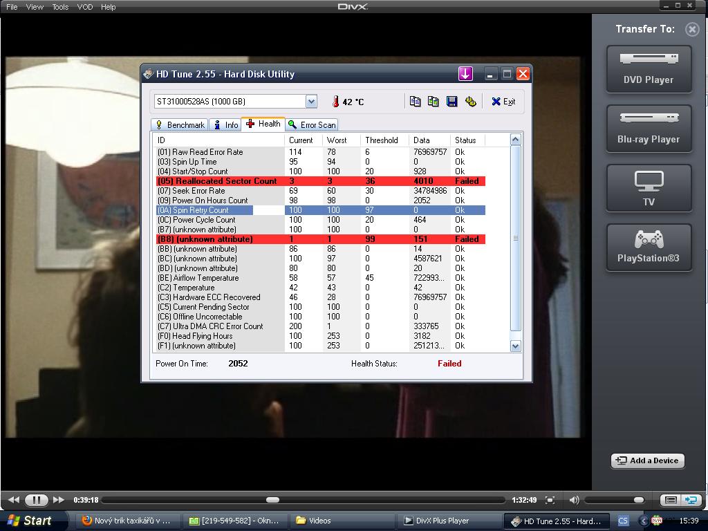

Dobrý den mám z timto diskem tento problém hlasí se SMART a musim před najetim systému zmačknout klavesu F1 disk pak normalně najede někdy se stava že se během práce zamrzne po restartu zase vypiše boot failer :-(
Disk jsem testoval program HDD tune viz screen.Disk je jinak bez vadných sektoru.Děkuji za rady a přeji pěkny den.

V moc dobré kondici ten disk asi není. Zazálohuj si důležitá data, to úplně nejdřív. Pak si stáhni CrystalDiskInfo a uvidíš hned, jak ten disk na tom je. Je to zadarmo, v češtině a čte to data právě přes S.M.A.R.T. Jestli to bude, tak jak to vypadá na obrázku, co jsi sem dal, pak se s ním vydej k reklamačnímu řízení. Je ještě v záruce? Pokud ne, pak mu připrav nějaký hezký hrobeček. :cry:

Souhlasím s Hafčou, hlavně zazálohuj data, ten disk končí svuj život.A pokud je záruka tak reklamace.

hm nato ze to ma nabehanych 85 dni :D to mas blbe :D
