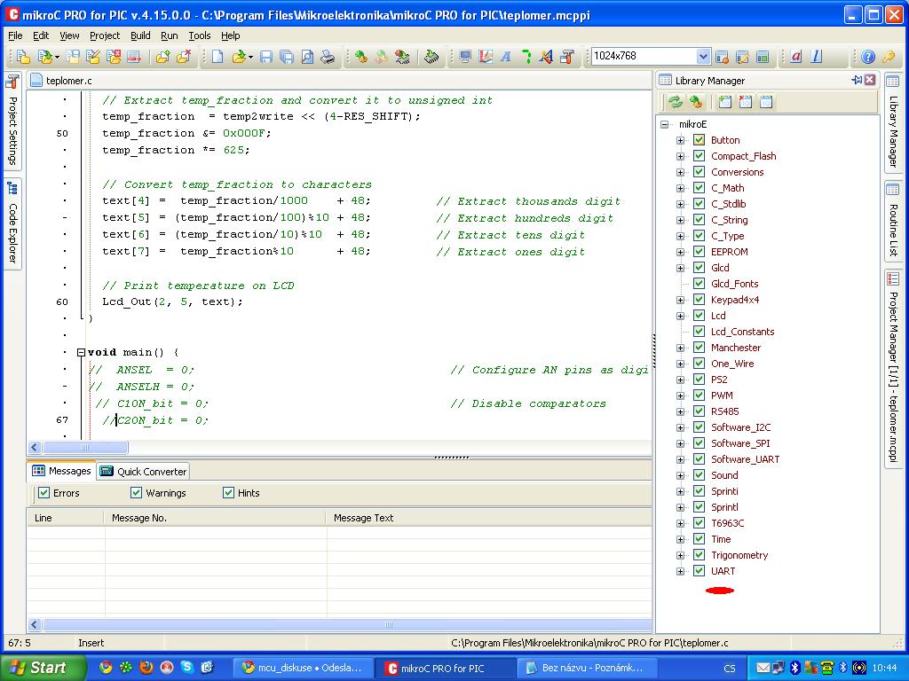

Pokouším se učit programovat v C pic v tomto IDE prostředí a není mi jasné kde si mohu prohlédnout nebo číst zdrojáky v něm obsažených knihoven díky za pomoc

Je to i ve FAQ na strankach vyrobce, knihovny jsou jejich know-how, takze samozrejme ti jejich zdrojaky nedaji

Jsou napsané docela prasácky...
Když se mrkneš po kompilaci na Assembly nebo Listing (v nabídce View), tak třeba jen inicializace pro alfanum. LCD s volně zapojitelnými vývody je strašně náročná na programovou paměť. Další rutiny tam sice nejsou vidět, ale podle zaprání programové paměti lze usoudit, že budou vypadat obdobně. (u PIC16F84A si výpis dvou řádků vzal polovinu paměti programu)

mozem len potvrdit, ked v tom programujem tak ich funkcie vyuzivam len minimum, lebo niektore fcie pre niektore typy piciek majmu v sebe chyby, niektore zas ignoruju nastavenia ..

Ako uz pisal MartinOV tak tieto kniznice hlavne zaberaju velku cast pamate a znacne spomaluju cely fw koli svojej "univerzalnosti" a vselijakym moznym osetreniam. Ja ich pouzivam fakt len vinimocne. PIC niesu az take komplikovane aby som si nedokazal taketo zakladne kniznice spravit sam v asm.
