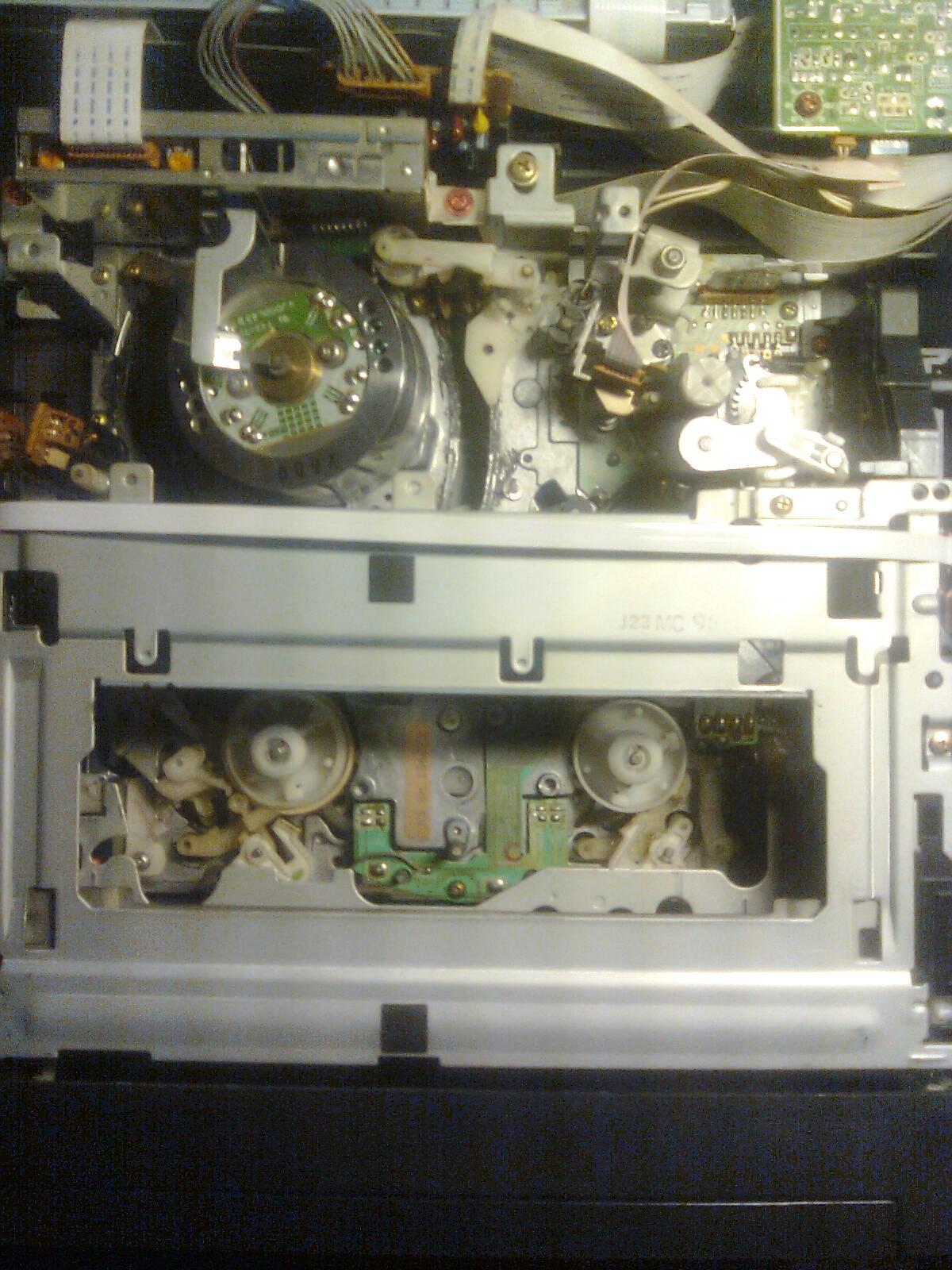

Mechanika
Pohled na mechaniku nv-j23
(255.97 KiB) Staženo 151 x

#12 Příspěvek od bu2520 »
jinak se dá tahle mechanika dobře zkoušet nasucho jen otáčením prstem plastového kola od kterého vede ozubený řemen z capstanu . vždy se dostane do nějaké polohy a pak je potřeba klepnout do té plastové páčky od solenoidu a točit dál tím se dá krásně diagnostikovat jestli je mechanika v pořádku. Sestavování mechaniky jsem se kdysi v německu učil pomocí drátků o průměru asi 2mm které se zasouvali do otvorů v šasí a procházeli až do otvorů v ozubených kolech . šachta byla dole jako výchozí poloha.
