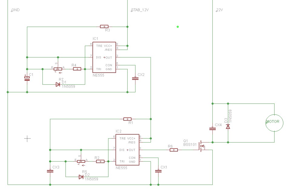

aby jste byli v obraze jak jsem to myslel tak jsem to v rychlosti nacmrkl v eaglu:
jakmile bude prvni 555tka mit na vystupu log uroven 1, predpokladam ze se se rozjede druha 555tka, vystup otevre fet, a rozjede motor. Pri logicke nule predpokladam ze ma na vystupu 0V? a tim padem bude druha 555tka vypla? myslim spravne?
Prvni 555tka bude ridit celkove jestli motor pobezi nebo ne, a druha bude jen ridit otacky.
Aby se dali menit ty intervali stuj/jed a otacky tak tam mam ty potenciometry
(53.21 KiB) Staženo 114 x

To je teda velice zvláštní zapojení, obávám se, že to na nastavení potenciometru nebude reagovat. To jsi někde viděl nebo sám vymyslel?

Rýchlo...stojí za prd. Poniektorí do teba hustia paru a ty...nič, ba áno, vyplodíš toto. :wink:
Skús znovu, a pomalšie, prečítaj si aj rady.

no jasne, sam sem to vymyslel
Ted vidim ze tam mam blbe C1 a CX3. Maji byt pripojene na katody tech diod.
Kazdopadne si tedy du precitat ty ase rady. Ale ja to s tim resetem moc nechapu
A proste jestli je na vystupu +11.75 V v log 1 a 0V v log. 0 tak to prece musi fungovat. Proc by nemelo?

Vcc tej druhej daj na +12V. Druhý obvod sa vláda iba cez pin4 (RESET).
