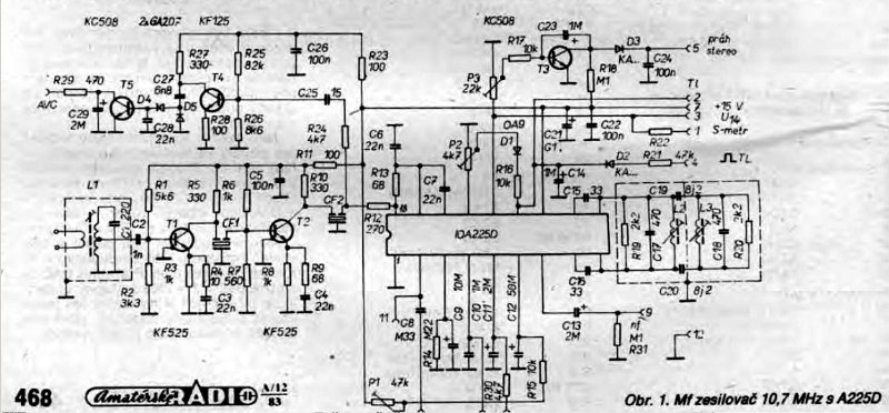

Dneska nevím,můj první a zároveň poslední pořádný tuner (Klabalův nepočítám) byl s mf zesilovačem z AR 12/1983 s A225D (TDA1047). Chodil(vlastně asi ještě chodí) pěkně, ale obvod už je dnes asi taky vykopávka.
Ale TBA120 nebo MA661 nedoporučuju, protože jim chybí luxusní doplňky jako Smetr, AFC, šumová brána, apod.
http://jirky.webz.cz/zobraz_katalog_n.php?id=22
