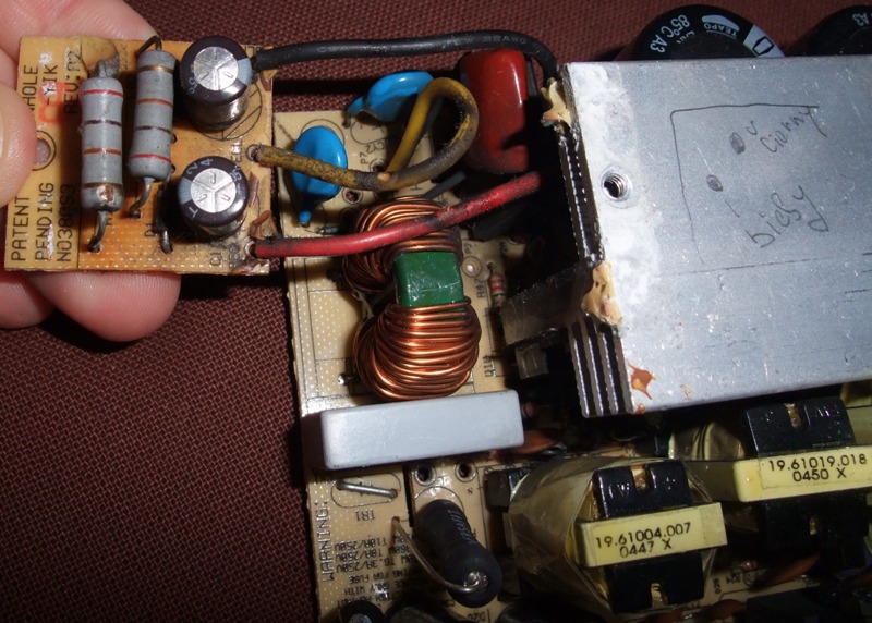

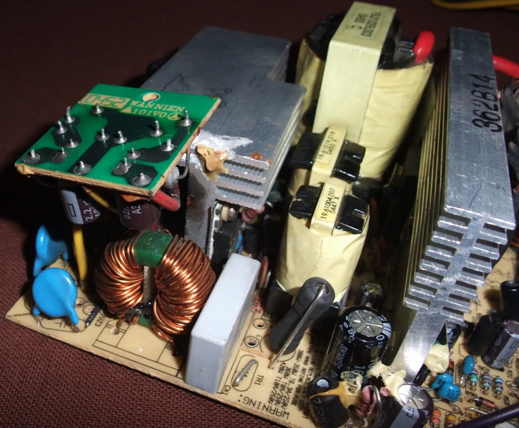

Ahojte,
moze mi, prosim, niekdo vysvetlit naco sluzi cast zapojenia v ATX zdroji na scheme nizsie? Kondenzatory su malej kapacity 2,2uF/400V, a tato cast obvodu nebyva v zdrojoch casto, ale stretavam sa snou.

To schéma tady je nejspíš špatně. Trochu to připomíná kapacitní pasivní PFC.

Řekl bych, že ty elyty jsou zralý na výměnu.

Aha, pardon za dvojitu temu, aj som hladal ci sa to tu riesilo ale nenasiel som (teraz som tu temu tam presiel ale nevyriesilo sa to)... tie elity su KO, a preto riesim co to vlastne je a ci ich vymenit alebo tu cast odstranit.
A myslim ze som sa v scheme nesekol, zodpoveda realu.

já bych v případě vadných elytů celou desku s tím obvodem odstranil, u několika zdrojů jsem to tak udělal,
jseš si jistý že máš na tom tvém schématu správně polaritu diod a elytů?

To schema je blbě. Ovšem podobná blbost se nachází i v jedněch skriptech z VUT a nikomu to nevadí.

Tak som sa predsalen sekol pri kresleni a nerozmyslal som co kreslim... Ospravedlnujem sa, a uz som to opravil.

Ja som toto tiez videl vo viacerych PC zdrojoch.. tie elity tam vzdy menim...

Jediné co mě napadá (pokud jsou ty odpory takhle zapojeny), je identifikátor přepětí na vstupu, a tím pádem nemožnost uplatnit záruku. Pokud jsou odpory paralelně k diodám, tak potom bych řekl, že je to náhrada odrušovacího C L C článku na přívodu . Ale ten tam je, viz foto. A odpory jsou na diodách.

Jojo, odpor je paralelně k diodě. Paralelně k elytu v serii s diodou to nemá žádný smysl, elyt se nabije a konec. Je to dobře vidět na té horní fotce.
