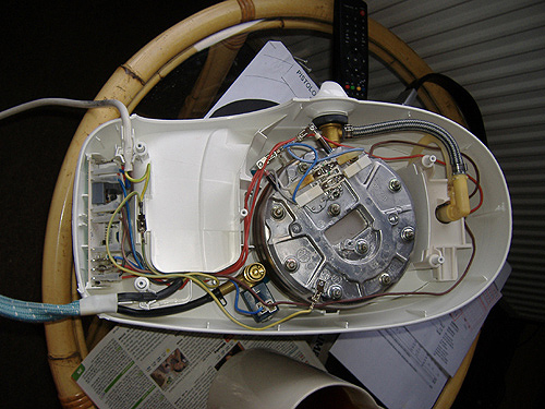

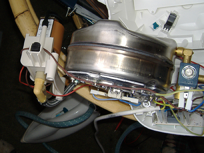

Posílám fotku, jak to vypadá uvnitř. To hnědý nalevo na druhý fotce vypadá ne čerpalo a to modrý napravo nevím co je. Je to připojený na síť, je na tom vyraženo V230/60. To hnědý na přívodu ukazuje obvod tak přes 100k, zřejmě cívka a to modrý vůbec nic, jakoby to bylo přerušený. Pokud to bude teda nějakej elmag. ventil ale nevím fakt, co to je.
Je na tom nápis Carugate (MI) 5564EN2, 5S80AIF
23V/50Hz 13,5VA classe H, ED 100%, TF140° TA 120°C P0,1 - 6 bar.
(150.6 KiB) Staženo 228 x
(279.5 KiB) Staženo 214 x
stasek
Příspěvky: 2183
#5 Příspěvek od stasek »
Díky za reakce, je vadná cívka solenoidu jak píše Crifodo.
