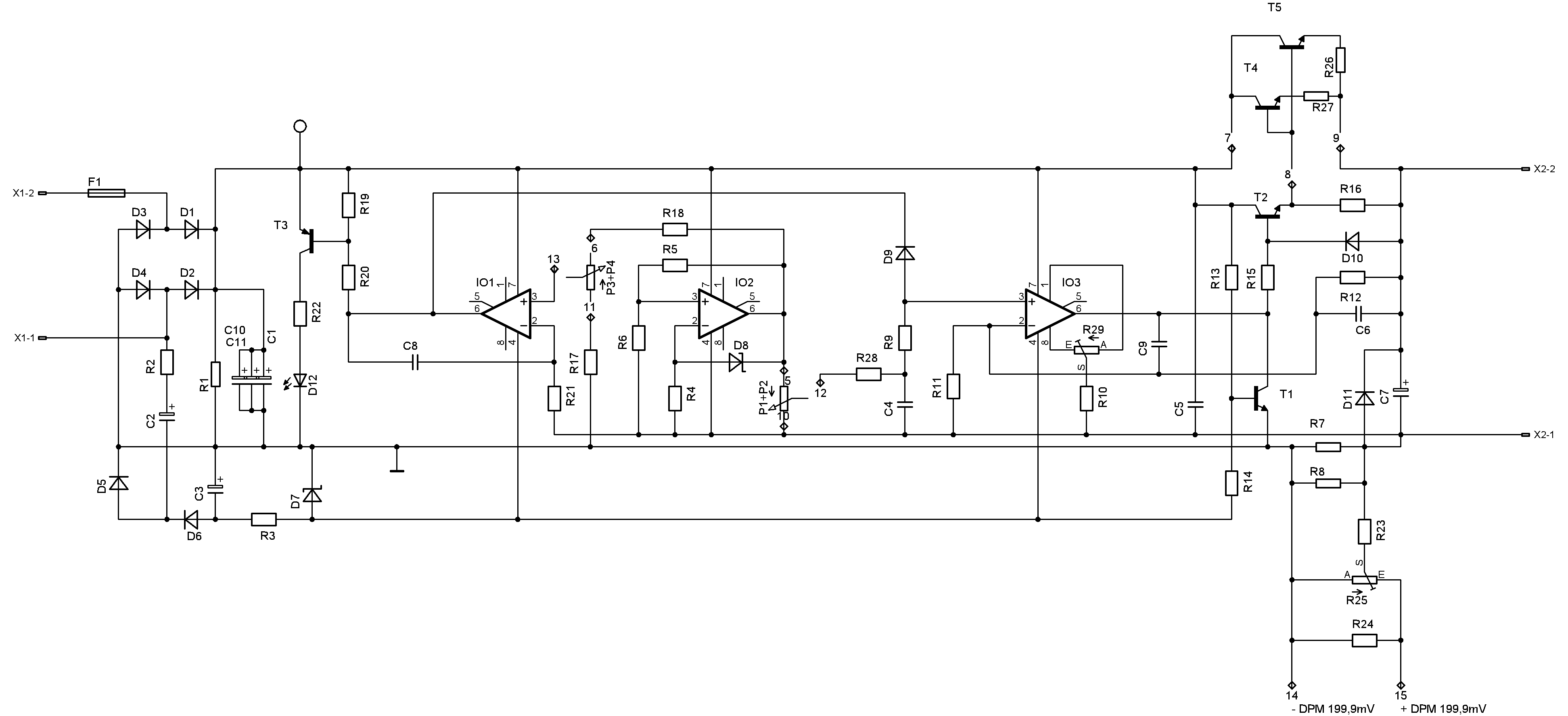

Je možné nějak upravit napájení OZ, pokud je moc velké napájecí napětí než je povolené?
(26.82 KiB) Staženo 237 x

Ano, nejjednodušeji např. odporem a zenerovou diodou.

Ovšem nic pozitivního z toho nekouká, jen hromada tepla.

A navíc se též příslušně zmenší rozkmit výstupního napětí.

#7 Příspěvek od masar »
ZdenekHQ píše:Ovšem nic pozitivního z toho nekouká, jen hromada tepla.
Crifodo píše:To je přesně to, co bych teď uvítal s otevřenou náručí :evil:
No, neboj, oni rádi přehánějí. Toho tepla snad tolik nebude(alespoň ne z toho napájení OZ).
Spíš jde o to, z jakého důvodu jsi použil napájecí napětí vyšší, než 24V~. Pokud jsi chtěl tímto dosáhnout i vyššího výstupního napětí zdroje, tak to takhle nepůjde, protože napětí na výstupu IO3 musí být vždy o cca1,4V vyšší, než napětí na výstupu zdroje, tzn. že kladné napájecí napětí IO3 musí být ještě o další cca 2V vyšší, t.j. minimálně celkem +33,5V pro výstupní napětí zdroje 30V, ale spíše ještě o něco vyšší (zvlnění a další úbytky).
Pokud tedy chceš výstupní napětí zachovat na +30V, klidně použij navrhované snížení napájení OZ pomocí např. Zenerovy diody a odporu. Ale pod těch 34V nechoď.
Jinak výše citovaní pánové ovšem mají pravdu v tom, že rozdíl mezi původním napájecím napětím a vyšším napájecím napětím se projeví také úměrně vyšší kolektorovou ztrátou tranzistorů T2,T4 a T5 a je třeba s tím počítat při návrhu chladiče.

#8 Příspěvek od rkozeluh »
Já jsem použil sice trafo 220/24, ale protože je teď 230V tak to dává víc a já se dostanu na nějakých 44v, což je na hranici, tak jsem to chtěl stáhnout níž.

Pak tu ZD klidně použij. :wink:
p.s. A srážecí odpor použij takový, aby toho proudu na zenerku moc nezbylo.
A nebo použij zapojení, co poslal Jezevec

teoreticky IO maju nejaké rezervy. No šlo by aj znížiť napätie pomocou D7... a 1V k dobru :D

Stejně mi tech 44V neštymuje , odpovídá bajlajvoko 33V střídavým .

A proč ne? Měřils někdy tráfko k 2W 24V kontrolce z rozvaděčů naprázdno?

BOBOBO píše:Stejně mi tech 44V neštymuje , odpovídá bajlajvoko 33V střídavým .
Samozřejmě je to blbost, ale kdo ví co to má za trafo a kolik mu ve skutečnosti dává, to asi bohužel nezměřil. Možná si jenom myslí, že to trafo je na 24V.
Generalsound píše:A proč ne? Měřil někdy tráfko k 2W 24V kontrolce z rozvaděčů naprázdno?
No ale na zdroj, který má dát 30V/3A nepoužije snad 2W trafíčko.

Já to dal jako příklad. Větší trafo bude tvrdší, tam je těch 33V už taky divný.
Ale kdoví s čim to zkouší. Jsou i experti, co neumí počítat a pořád chtěj jen schemata. Jestli to neni v tomhle případě, tak se hluboce omlouvám :D

Tak že bol som omerať svoj zdroj. +35,6V,-35,7V
AC merane len jedno 28V AC
pomocne záporné napätie -3,75V
použite OZ tl081 :oops: :roll: :twisted:
