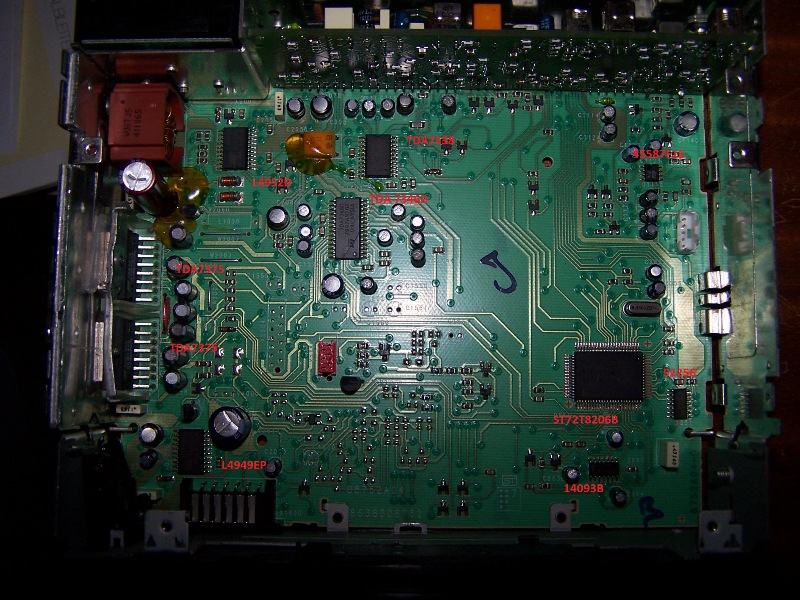

Zdravím, mám tu takový problém. Tohle rádio je skvělé, 4x 35W, ale už není třeba na místě, kde mělo původně sloužit (v automobilu kde bylo nahrazeno levnějším polským, ale s možností přehrávat z USB a SD) a tak jsem se ho chtěl ujmout k PC. sehnal jsem si napájení, které dostačuje pro tenhle stroj, ale narazil jsem. Zvuk vytáhnout se mi z něj na repro povedlo, s tím by problém nebyl, ale nastal problém, když jsem chtěl udělat VSTUP zvuku.
Rádio je osazeno IO TDA7375, na který jsem četl jen samou chválu. když do něj zapojím vstup zvuku např. z počítače či jiného zesilovače tak hraje, ale již nefunguje regulace hlasitosti, je mi jasné, že tím, že jsem vrazil zvuk primo do toho IO, tak jsem obešel tu regulaci.
Proto bych potřeboval vědět, KAM zapájet vstup zvuku, když budu chtít mít i regulaci hlasitosti na tom panelu rádia.
Všem děkuji za reakce

to by bylo ideální, jenže ten horní z tech 3 konektorů tohle rádio nemá. ten jak tam je AUX apod.

Před tím koncákem bude audioprocesor, musíš se připojit na něj.

který z nich by to mohl být?
dále mne zajímá, jakto, když mám zapojen VSTUP ze zesilovače (přimo připájený drát do INPUTU v TDA7375), tak mi reproduktory na výstupu z rádia vydávají takový nepříjemný stály zvuk, který se při hudbě přeřve, ale je nepříjemný, k čemu tam dochází? S hlasitostí se nemění, je stálý. Mezi zesilovačem a autorádiem je foliový 0.22uF kondenzátor.

To může být cokoliv: dvojí zem, rušení síťovým zdrojem rádia nebo zdroje signálu (koncové zesilovače mají velkou citlivost, tak do nich pouštíš zdálky slabounký signál, na který se nějaké to rušení nasbírá).
L4949 je stabilizátor napětí (low drop)
TDA7338 je stereodekodér
TDA7346D je obvod surround (s digitálně řízeným natáčením fáze)
L4952D je stabilizátor napětí pro autorádia
ST72T82... je procesor.... zkrátka tam nikde nevidím audioprocesor s přepínáním vstupů.
Není na druhé straně desky?

na druhé straně krom jednoho kondenzátoru a plošných spojů nic.
K tomu rušení, prvni zesilovač i autorádio jsou na stejném zdroji a i nulu tím mají společnou. Pořád nevím, proč mi do toho hučí něco jiného...

Tak zisti, odkial je privedeny vstup na tie konce.

ted jsem zjistil, že když dám vstup přímo z PC, tak to divné hučení tam není a krásně to hraje. Takže to nějak vyřeším v tom zesilovači, na to snad nějak příjdu. Teď stále potřebuju vedět, kam napájet VSTUP/VÝSTUP, abych jeho hlasitost mohl regulovat pomocí toho čelního panelu

Hill píše:.... zkrátka tam nikde nevidím audioprocesor s přepínáním vstupů.
Podle schématu, co mám u sebe, je tam audioprocesor TDA7348D.

děkuji za reakci, do jakého pinu mám tedy privest input zvuku abych ho mohl regulovat?

Mizerný obrázek - četl jsem to jako šestku místo osmičky.
Příště piš osazení normálně do textu.
TDA7348D má tři stereofonní vstupy 10,9,8 PRAVÉ, 14,13,12 LEVÉ a jeden (11) MONOFONNÍ (ten je pro AM rozhlas).
Tak prozkoumej ty ostatní vstupy, za jakých podmínek je donutíš fungovat. Jeden je pro FM rozhlas, druhý pro přehrávač... třetí nevím, tohle rádio neznám.
Ale to už najdeš.

díky, ještě maličkost, kdyz najdu třeba vstup z magnetofonu, jak ho donutím, aby pri přivedenéí signalu vypnul rádio a začal přehravat vstup zvuku?

Zjisti, podle čeho identifikuje vloženou kazetu. Obvykle mechanický kontakt.
Zbytek si už zařídí procesor sám.

Takže, vstup z magnetofonu do TDA je na pinech 9 (pravý) a 13 (levý). Co se týče identifikace vložené kazety, měl by tam být ten kontakt, připojen ke konektoru (svorkovnici) X1350. Propojení jeho pinů 2 a 3 singalizuje "Cassete In".
