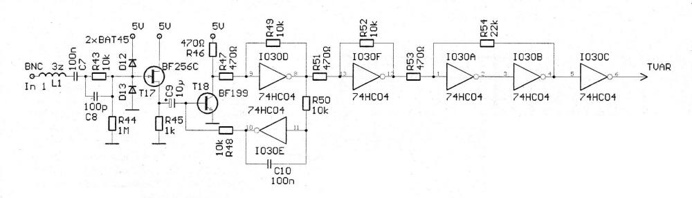

Kmitání vstupní jednotky čítače.

Tu by som to tipoval na asi nevhodne nastaveny pracovny bod na prvom hradle.
Skontrolujte si, ci sa spatna vazba neuzatvara cez to hradlo regulujuce predpatie(zrada v dlhych privodoch k integracnemu kondenzatoru, alebo nevhodnom materiali blokovacieho kondenzatora). Pri VF by sa mali pouzivat kondenzatory s vysokou vlastnou rezonanciou.
Pokial mate na vyvode 10 toho invertora nejake VF napatie vacsie ako na vyvode 11, tak je to chyba.

1. přidat odpor 100K mezi kolektor a emitor T18
2. diodu do serie s R48
Jeden z těchto pokusů nejspíš omezí to kmitání.
Pokud ne, dej do serie s R51 (popř. R53) kondík 100n, ty ss vázaný logický zesilovače nikdy nechodily dobře.
EDIT - já osobně bych "emitor " BF256 nacpal přes kondík rovnou do R47, IO30E vynechal a dál opět přes kondík a hodnoty odporů vynásobil deseti až stem.
Vubec ta smycka T18, IO30D, IO30E zavani ducharinou. Chtelo by to ramcovou fazove-amplitudovou analyzu te smycky, kterou bohuzel ovlivnuje i T17....Ja myslim, ze rozkmitat ji nebude zas tak slozity. Doufam, ze ten integrator IO30E ma autor radne odzkouseny.....
Mozna by take stalo za zvazeni pouzit vic pouzder pro invertory, protoze jejich spolecne blokovani nemusi byt dostatecne a zv pres napajeni je mrcha.
